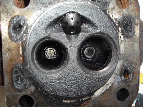

Lyfte toppen idag :( och det var ingen rolig syn :( Det är en spricka mellan ventilerna :(  troligen pga de igensatta kylkanalerna ???

trist, hoppas inte min ser ut så, är din sötvattenkyld?
värt kolla vad toppen kostar på ebay eller från england, yanmargrejjor verkar vara dyra i sverige.
farsan hade bytt topp på sin (?)YS yanmar för ett par år sen, var inget fel på den sa han, men han hade redan köpt en ny för säkerhets skull (saltvattenskyld och 30 år gammal) så han kastade den gamla toppen... trist, för säkert finns massor av folk med gamla motorer som vill få dem att hänga med ett tag till utan att köpa ny topp för 7000kr... (eller vad de kostar, farsan trodde hans hade kostat nåt ånt inkl packning)
Kolla beg. delar hos David i Göteborg.
