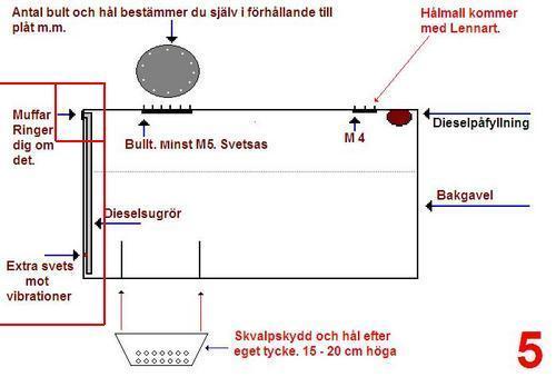

Hej alla snipers!Jag håller på att förbereda
plåtarna till dieseltank bygget,jag har kopierat
Orvens ritning(hoppas det är ok).
Min undran är hur du har tänkt dig anslutningen
till sug samt retur ledning.Jag är ev själv inne på
att använda kopparrör mellan tank o motor,med en
slang sista biten mot filterna.känner mig lite
osäker vilken lösning som är bäst så jag tar
tacksamt emot ideer kring detta.
         Micke.
Tyvärr har du förminskat bilden så mycket så den är oläsbar.
Laand
Ett kopparrör innebär, att det kan bli vibrationer mellan tank och rör om inte tanken sitter stenhårt.
På tanken kan du slaglöda, eller svetsa muffar, eller ett rör och då åt vilket håll du vill (hanne eller hona).
Svetsar du muffar och jäms med plåten, så sticker det inget ut och inget kan skada gängorna då du har invändiga sådana.
När det gäller slanganslutning, så är valet också fritt, för du kan ta en armerad gummislang som tål oljor och bensinprodukter och anpassad slangklammer.
Annars så finns det att köpa (typ bromsslang eller som dom har på villapannor) slangar med färdiga muffar på och då med invändiga eller utvändiga gängor.
Finns denna typ av gummislang som är klädd med en metallstrumpa på utsidan och den bör vara rostfri (tro mig).
Förmodar att du har gummislang mellan vatten & dieselfiltret och motorn.
Då kan du ha kopparrör hela vägen, bara du sätter fast dom, så dom inte vibrerar och likadant vid tanken kan du ha slangövergång om du vet med dig att du kan ha vibrationer.
Ps. glöm inte dieselreturen som också ska ha ett rör.

Som du ser på bilden ovanför har jag ritat en tänkt
dragning av kopparrör om jag nu väljer den lösningen,röret dras
fram till motorn med en slangbit som sammanlänkar filter och
kopparrör för att ta upp vibrationerna.
kopparröret kommer att klamras i skottet till motorrummet.
Det skulle iofs gå att dra med slang hela vägen men det känns
lite tryggare med rördragning eller??.
Vilken dimension har du valt på sugröret ner i din tank?
Jag löser tank anslutningarna så att jag svetsar fast rostfria R10 muffar
och skruvar sen dit en rostfri skärringskoppling som jag drar åt runt ett 8mm rostfrittrör, sen slang å slanklammer runt röret på utsidan bara..

Jag har mätt och hållt på så nu har jag bestämt mig för att bara          bygga 1 tank jag var ju annars inne på att bygga 2 tankar.
Den jag bygger blir på ca 270 lit (det ska nog räcka)smiley-undecided.gif\.
      Hälsn Micke

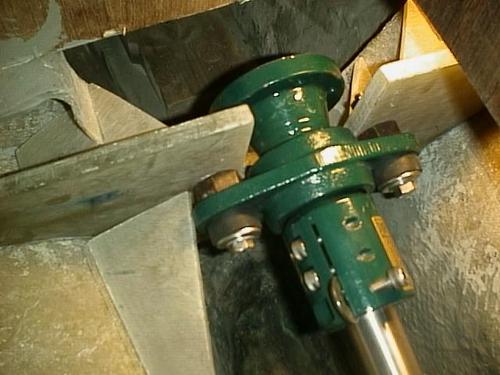

Har nån satt in Aqvadrive i sin snipa??
Om så är fallet,blev det bra??Var det värt jobbet å pengarna??
Tacksam för svar..
Hejsvejs
Är nog inget för snipa för det blir baktungt och båten är oftast inte tänkt med denna baklast utan motor i mitten.
Kabinbåtar har oftast mer skrovyta där bak och är därför mer lämpade för denna form av montering.
Ex. lägger man några hundra kilo där bak, så får man kompensera det med vikt där fram.
Så tänker jag.
Annars så är det nog inga problem med att plasta för en sådan anordning.
Novisen träder fram igen, vad f.. är en aquadrive? Vad jag förstod av orven så är det inget jag skall ha ändå, men nyfikenhet måste stillas.
En jäkla skillnad 2.gif\ det är ju en antiskakningsgrej du menar och det kan vara bra för att minska vibrationer om man har besvärande sådana.
Jag försod inte heller vad det handlade om,trodde först att du
skulle bygga om till en planande snipa hi hi.
Har du problem med vibrationer/buller är det säkert helt rätt att
satsa på,men det verkar ju inte helt lätt att installera.
