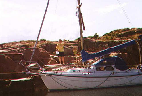

Jag planerar också att montera ett peke på min Storfidra 7,6 m. Har kommit över ett begagnat peke som den tidigare ägaren tog bort för att det var för smalt framme så det var svårt att komma mellan förstaget och pullpit.
Kommer att bredda det ca 10 cm pluss ev några ytterigare justeringar. Skall att montera det så att förstaget kommer ca 1 m föröver vilket innebär totallängd på peket blir ca 1,2 m. Planerar också att sätta ett kuttertag i den gamla förstagsinfästningen och ca 0,5 meter från masttoppen där jag skall ha en kryssfock på rulle, ev. självslående.
Kommer även att ha ett Bruce- eller COR-ankare placerat på peket med ankarlinan i ankarbox på fördäck (under byggnad). Det är visserligen viktmässigt ofördelaktigt, men väldigt praktiskt då jag ofta svajankrar.
Utseendemässigt blir det som på min gamla havsfidra på bifogade bilder. På havsfidran var förstaget framflyttat ca 0,9 m.
Skall du bara ha peket för att förenkla landstigningen behöver det ju inte va så långt, men 25 cm tycker jag är något kort. Du måste ju också göra det självbärande. Mitt peke kommer att till större delen hänga i förstaget.
