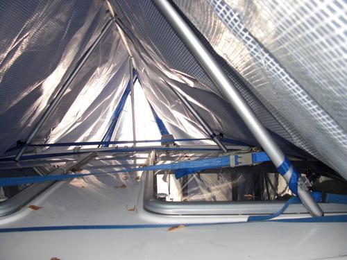

Jag har köpt en NoTool till en Aquador 26 HT, en 9 meters A-ställning. Smart att man fäster benen genom att vrida hela röret, skönt att kunna göra allt med handskar på.
Men ett par minus:
(1) Det var svårt att få de korta stödbenen att stå stadigt på hytttaket. Vinklarna blir för stora, så med presenning på trycks benen i sär. Kom till slut på att spänna fast alla 4 korta ben med ett spännband med åtdragare --- se bild:
(2) Snällt att NoTool skickar med ett par bra handskar, men i paketet för en A-ställning ingår bara 6 spännband, varav 4 är lite för korta och 2 är löjligt korta. För att få fast hela A-ställningen ordentligt behövde jag ytterligare 3 längre spännband (varav två som sagt med åtdragare).

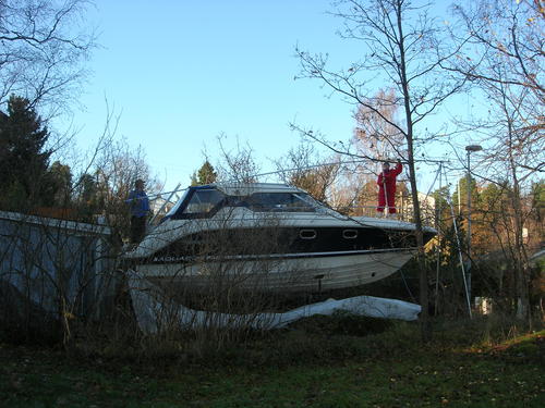

Här är förresten en bild som min svärmor skickade, när min fru och jag monterar...
Det där med spännband verkar lite jobbigt!
På min NOA har jag fästen för pulpit räcket på taket(eller vad det heter).
Smart med fästen, åtminstone på taket på en Aquador HT. Fast när jag väl kommit på lösningen (behövde sova på problemet), så gick det lätt att få dit spännbanden. Nästa år behöver jag bara titta på bilden ;-)
