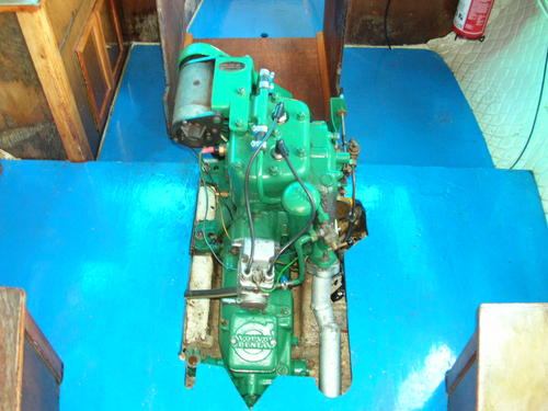

Det blir väl ganska svårt att fixa till en ventilation eller vad tror ni?

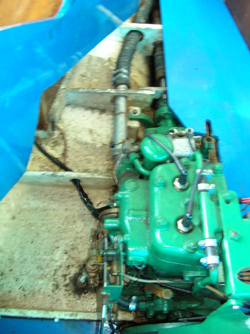

Ytterligare en bild tagen från akten:
Det är förhoppningsvis inte nödvändigt som Mattias skriver.

Båen är från det glada 70-talet och är säkerligen idag 30 år.
Har det inte hänt någnting pga ventilstionsproblem med den här båtmärket under dessa 30 år så behöver du säkerligen inte heller göra det.
Lägg ditt krut på något annat!
