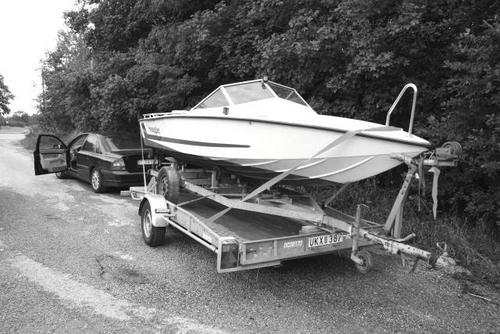

Ta EN bil och ETT bilsläp det funkar kanon. Vänd släpet baklänges så får du rätt viktfördelning. Surrar du sen hårt så är det inga problem att köra 100 km/h (fast man får ju bara köra 80).
Detta funkade kanon att dra över 100 mil !!!!!
Intressant variant. Hur fick ni upp ekipaget på kärran? Handkraft och brädor?
tänkte ej på detta att dra upp båttrailen baklänges. då den som jag transporterade så var lite bredare än biltransporten.  den gick ej att få upp på det sättet.
till campingen så är det knappast en registrerad obromsad trailer,  då dessa är för små  (lastvikt) för de båtarna
Alla biltrailers har både tippbart flak och inbyggd vinsch så du vevar upp båt kärra med en hand.
Surrade sedan 4-dubbelt med spännband med 2500 kg brottgräns, då håller det ju 10 ton om man bromsar så det är ingen risk.

Helt OK om du surrar och klossar rätt=mycket. Varken vagn eller båt ska kunna röra sig ens om du kör in i bergvägg! Om du ställer baklänges så tänk på att båten kan glida av, bind runt aktern till undre vagn med GROVA surrningsband.

Nu har jag fått reda på att båtrailern är oreggad och hemmabygge. Bett om måtten. Men jag antar att det viktigaste är att bakhjulen går in på båttrailern. Sen om stödhjulet fram ligger bakom biltrailerns bakre kant gör inget, så som på bilden högre upp? Vad är max det får sticka ut bakom?
