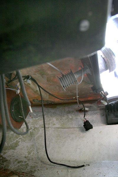

Min fråga är hur styrreglage fungerar? Och finns det alternativ?
Har sett att det säljs reglage för en tusing och då behövs väl styrvajer också för en tusing till. Använder dessa ström eller är de mekaniska. Har inte lyckats lista ut det.
Finns något annat sett att fixa styrningen på utan att köpa dessa i mina ögon dyra prylar.
Jag har idag en konstig pryl bakom ratten som tydligen har fungerat. Men nu ska jag byta ratt och halva båten så då får fundera på detta med styrningsprylarna, om de ska moderniseras. Men över 2000 spänn känns lite för mycket.
Finns det andra fungerande sätt som blir billigare. Motorn jag har är en 15 hästars Johnson från 1974 så belastningen blir inte enorm.
Tacksam för svar.
Mvh. Mårten.
Ser ut som att du har en gammal lådbilskonstruktion som styrning. Att det sitter som en trådrulle på rattstången som en vajer är lindad runt några varv och som sedan löper via block (trissor) på varsin sida av båten. Vrider du på ratten så lindas vajer upp åt ena hållet och löper ut åt andra hållet och motorn vrider sig. Enkelt och smart!
Om styrningen funkar och du inte vill renovera båten för en massa pengar så tycker jag att du ska behålla det du har. Kanske putsa och smörja lite. Spänna vajern om det behövs. Kanske byta nåt som är dåligt.
Men om du ska byta till moderna grejjer så kostar det nog nämnda summor tyvärr!
Lycka till!
/Marcus.
