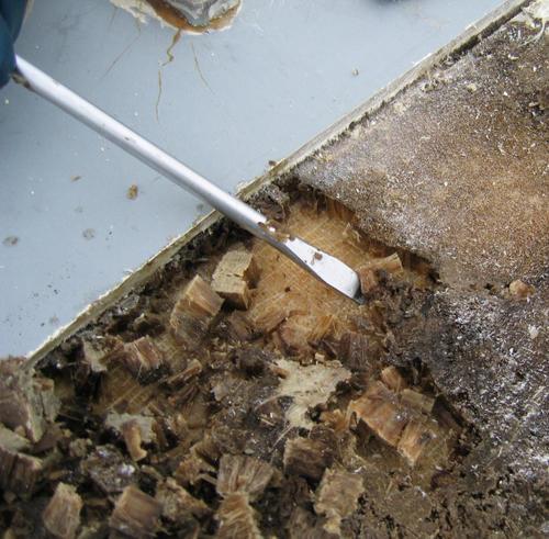

Alla försök att torka ut distansmaterialet och injicera expoy är ju dömda att misslyckas om balsaträet har upphört att vara trä och istället blivit äckligt före detta trä!
Skrev om det i PB för drygt tre år sedan.
Så här såg det ut i rufftaket på min båt, lyfte på locket och bytte mot Divinycell. Var dock noga med att att få bra övergångar, annars så spricker det igen och rinner en nytt vatten, jag har fått göra om en skarv mellan stumt däck och svajigt skarndäck. rätt besvärligt när man har en skarv just exakt på det stället där det rör sig mest.
Anders
Precis, att pumpa in epoxi funkar bara vid friskt (helt) distansmaterial och att det har fått torka under en längre tid! Det är oftast bara tillämpbart när materialet är divinycell just pga att balsa ruttnar så pass fort (konstigt att det använts till så många båtar).
Usch får otrevliga flashbacks när jag ser din bild på gammal rutten balsa;-) Det tog mig ca 4-500h att fixa mina skador, men då fick jag även ta bort fönster mm.
