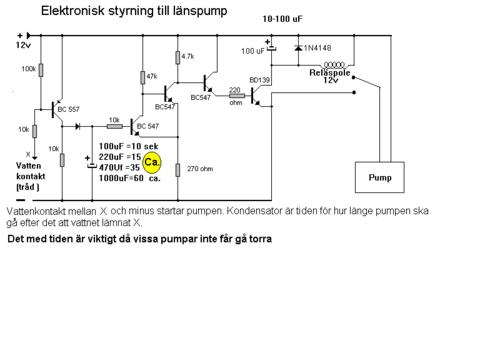

Om det är så att ni känner för att bygga lite så slänger jag ut detta schema och här finns inga rörliga delar.
