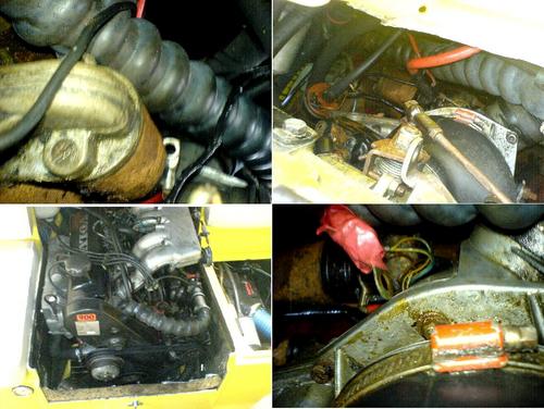

Hej! Jag har plockat ner halva motorn två gånger nu - först för att komma åt startsolenoiden, som jag bytte eftersom den inte drog längre. Monterade ihop hela konkarongen (väääldigt trångt) och försökte starta... Bara att skruva ner igen. Denna gång blev det ny startmotor och ny solenoid i ett paket att trycka ner i motorrummet. Med skohorn, bräckjärn och en hel del aggretion gick det. Nu får jag dock något märkligt:
Solenoiden drar inte riktigt, det knäpper till när jag vrider nyckeln, men inte dendär starka Klick-grejen, utan mer som ett relä som slår... svagare än solenoidens magnet...
På panelen tänds inte heller lampan till 1:ans nyckelläge, dock lampan till 2:an (Starmotorns).
Är en 81:ans B23:a marinkonverterad som sitter därnere någonstans under plast och bröte...
Någon som vet var jag ska börja?
//Per, tröttare och tröttare

Med tanke pa de bilder du visade tidigare sa tror jag fortfarande du har korrosion nagonstans i elsystemet. Detta tillsammas med ett samre batteri gor att solenoiden och startern inte far tillrackligt med strom.
Innan du plockar ner (igen), prova ladda batteriet pa plats. Vid fulladdat, ryck laddaren och prova (starta) igen. Gar det fortfarande inte sa har du trolig korrosion nagonstans. Bara att rota igenom och stada upp anslutningar.
