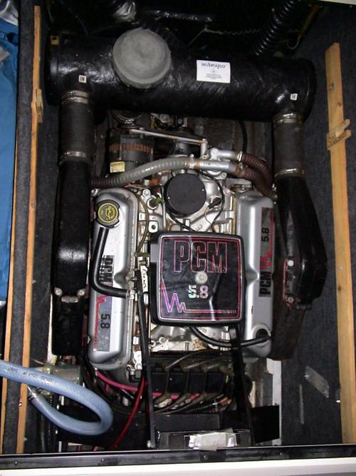

Hej.
Är det någon som vet något om ford motorer, hur pålitliga dom är och vilken kvalite en äldre motor håller (500h)
modellen är PCM Ford 351 5,8L V8

Jag skulle nog våga påstå att dessa motorer är minst lika pålitliga som cheva smallblock, men Ford motorer är lite ovanligare. Kompissen har en i sin DC, motorn är från slutet av 70-talet och han satte på sötvattenkyl efter en genomgång av motorn. Den går som en klocka än idag.

Jo det är så det är, enl. min uppfattning också. Oavsett om du har GM eller Ford så håller dom lång tid så länge du sköter dom och har sötvattenkyl monterat. Oavsett märke så är dom lite känsliga för varmgång, dvs att om du överhettar motorn (t ex pga att limporna som är förbrukningsvara tätnar etc) kan om du har otur någon av topparna spricka. Byt limpor i tid och inte som jag för sent... :-(
Förgasaren har inget med motorfabrikanten att göra - kan sitta Holly, Rochester m.fl. förgasarmärken på både GM och Ford maskinerna. Däremot slits förgasaren i leder och nålar, och kan ibland behöva en ordentlig rengörning och nya packningar (torkar med tiden) efter några år - många år.
Det är annars något svårare med delar till Ford, marinorna har sällan delar hemma utan måste beställa, men allt finns. Har själv 2 st 5,8:or i min båt, den ena är original 1989 och den andra bytte jag nu i sommar mot en 'ny' testmotor från VP 5,8 (ford) från 1997 - den hade bara gått 5 tim. och jag hade spräckt båda topparna på den gamla motorn pga dåliga knän å limpor OCH fick en ny maskin till rätt pris = bara att byta!
