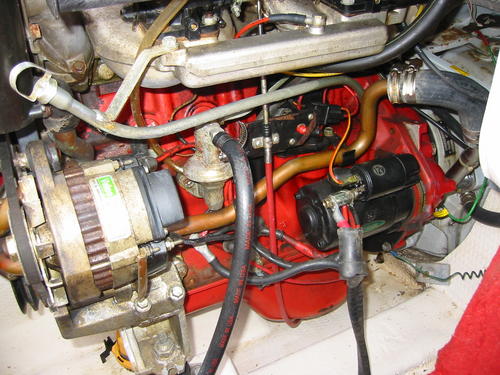

Vad gäller motorrumsfläkten gick den inte att snurra förhand hur jag än tog i - och när jag tar i snurrar det mesta (se bilden).... Så den skar nog i en kombination av tillfällighet och dåligt basunderhåll...

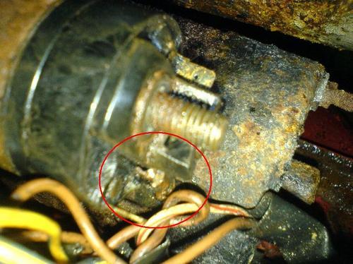

Flätan till Solenoiden är så kort att vi inte får solenoidens ur huset där den ligger an mot startmotorn. Solenoiden sitter så illa till att man inte ser HUR flätan sitter fästad mot solenoiden, vi TROR att det är en bult med ett fyrkantshuvud, men det är till att känna med handen, och gissa sig fram.
Är det någon som har koll, -är det fyrkantshuvud, är det mutter (storlek) eller....
Det jag ringat in på bilden är det vi TROR är fästet för flätan.

Jag tycker defenitivt att du skall prova att lägga direkt på flätan.
Det enda som händer är att startmotorn snurrar utan att dra med sig motorn.
Det brukar vara en 12 eller 13 mm vanlig mutter som håller flätan.

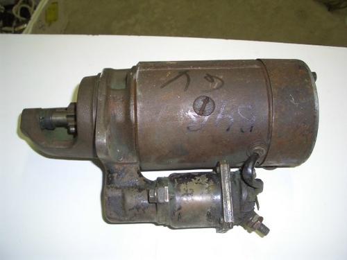

Bifigar ett foto pa startmotor/solenoid (fran fore renovering).
Om du nu vill at solenoiden, borde det inte vara lattare for dig att dra hela startmotorn?

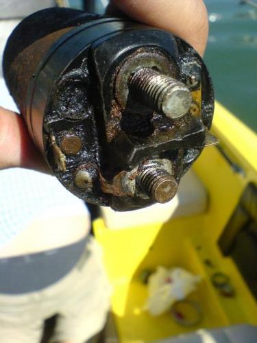

Ja, jag borde nog gjort det, men nu är det försent... För er som undrar hur en medfaren solenoid ser ut ligger här en bild...
Wellcraft - Fläkten var allt annat än ny.... som jag skrev, när jag demonterade den gick den knappt att snurra på... Uttryckte mig dock väldigt fel i första inlägget, ser jag nu...
Men tack för bilden! - Och ja, det är aldeles för mkt rost och fukt i motorrummet! Tyvärr har vi lite svårt att hålla undan den då båten är byggd på detta sätt. Dock kommer vi lägga lite tid på detta över vinterhalvåret...

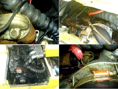

Jag fattar dock inte vilken kylvattenkylaren sitter precis brevid startmotorn, men nar man tittar pa ditt fotomontage sa verkar kylsystemet vara ett aftermarket/hemmabygge. Pa B230 motorn brukar annars varmevaxlare sitta fram/uppepa motorn. Det sagt, mojligt du inte har oljkylare, etc, enligt ovan.
Tack för tipsen! Ja, det är ett hemmabygge... Det är ju ingen penta b230 utan en volvo bilmotor från en 81:ans 240 som sitter där. Växlarn sitter nere på babordsidan granne med startmotorn, precis vid skottet mot batterirummet.
Det är endast någon centimeter eller två i bredd mellan manteln på växlaren och startmotorn.
