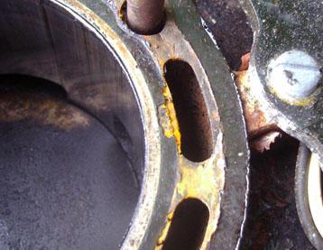

Dags att göra ett renoveringsryck igen men motorn. Har plockat isär den och så här ser det ut: Packboxen mot vevaxeln ser okej ut (kan vara trasig men den ser hel ut och packningarna verkar fina). Packningen mellan rigg och motor inte alls bra så den ska jag byta ut.  Avgasplåten vet jag fortfarande inte riktigt vad är men jag plockade bort en plåt som satt med 2st skruvar och en packning (dålig) på motorblocket som jag tror täcker ett hål till en kylarvattenkanal. kan det vara den? Ska byta packningen på den också. Topplockspackningen var bra förrutom en liten bit som var borta mellan kylarkanalen och mittencylindern, se bild. Ska byta den också. Någon som vet om det funkar att göra egna packningar (packningsark) till topplocket? På orginalet är det metallringar runt cylinderhålen på packningen men det kanske inte måste vara det? Tänkte göra en ny av packningsark, utan metallringar??
Någon som kan hur mycket moment man ska dra bultarna till topplocket med? Ska man efterdra när motorn körts varm?
Bytte topplockspackning tog av motorblocket och bytte packning där. Körde den idag och den kyler inte mycket = tokhet och den ryker. Lägger ner och köper en 4-taktare till våren. Pentan ska jag använda som utfyllnad i trädgården nästa sommar vid dränering. Klart slut....
