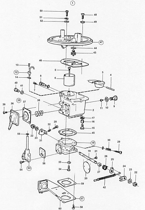

Pa min AQ171C (B23) sa har ja varmeskold pa bada forgasarna, men bada dessa har halet lite strypt, dvs det runda halet fran spjallhus och mot insuget ar lite strypt, ungefar som om man skar av en cirkel lite snett i kanten.
Volvo original del och skall sitta dar, men funderar lite pa varfor. Varfor strypa insuget? Undrar om det ar for att fa lite turbulens. Kan se det pa part no. 57 eller 59 pa bifogad bild (57 anvands pa aktre forgasaren, 59 pa den framre).
Man kan aven pa den framre forgasaren valja at vilket hall den sneda kanten skall ligga (den ar stansad med text och en pil).
Tankte att du kanske hade nagon fundering/tanke baserat pa gammal Volvo erfarenhet.

Vad galler varmeskold, sa ser du en pa bilden ovan med forgasaren (sprangskissen). Det ar den platvinkel som haller vacuum kolven till choken.
