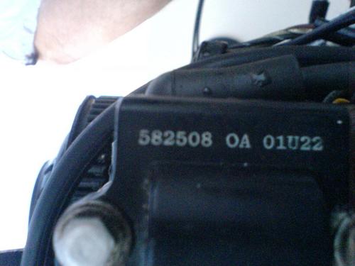

Det finns möjligen ingen som vet om en tändspole kan gå halvt sönder?
Min motor går knackigt ibland, bra ibland, för närvarande går den inte på tomgång.
När den bluddrar till så sprakar det från ena spolen, när den går bra är spolen tyst.
Överslag?
Har bytt stift o.s.v utan framgång.
Har någon en spole som på bilden liggande i garaget så kontakta gärna mig så räddar ni sommaren för mig och familjen.
Det var överslag i ena tändspolen precis som jag misstänkte.
Bytt nu och motorn går som en klocka igen. 26.gif\
