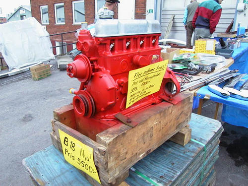

Här säljs B18 och B20 motorer de kommer från en militärutförsäljning och motorerna är nya aldrig använda bara konserverade och stått i beredskap. 5500 kr kanonpris för en ny motor skulle va kul att komma över en sådan B20. Detta var några år sedan och jag tror inte detta görs nå mer. Lägg märke till remmskivan smiley-tongue-out.gif\

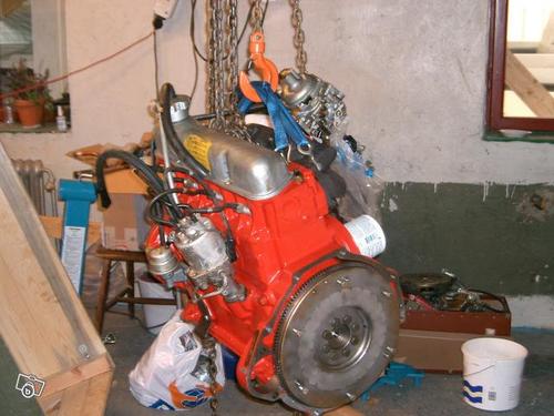

En Annons tydligen en Militär motor observera att den är ny ! Det är inte samma sak som någon som slängt i hop en slut körd b20 med nya lager utan att slipa vev och lagerytorna samt borrning av block. Sen vet inte jag om anonsören talar sanning !  En slant kostade det då smiley-sealed.gif\
B20 avsedd för Haubits 77. Endast provstartad.
8-bultad vevaxel och toppen från 75/76
A och K kam medföljer
Pris 17 000,- eller högst bjudande
För den som tänkt sig en båtmotor har jag även allt som behövs - avgaslimpa, vattenpump, värmeväxlare m m.
Jag köpte motorn för att sätta i min båt, men det blev båtbyte i stället...
Tel A 08-22 00 19
Tel B 08-774 18 62
Tel M 0708-11 08 88
