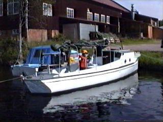

Körde en gammal, typ Pettersson-båt med en vanlig B18-motor med original topplock, och original treväxlad låda. Körde båten som en bil alltså, med kopplingspedal och allt!Den förängda fläktremmen drev en pump (clas ohlson), som tog vatten via en botten ventil, en del av vattnet leddes via ett mindre rör ner i avgasröret för att kyla det. Överskotts-kylvattnet leddes ut via slang ur sidan på skrovet. Kylvattnet från motorn leddes ut i en mindre slang, höll ca 40-45 grader vid normal körning. Körde så utan problem i fem år, tills jag sålde båten i höstas. Termostaten var borttagen. Enda problemet var att förgasaren blev väldigt varm om man körde för hårt med motorn. Detta hade kunnat fixats med ett kylbleck eller en fläkt, men vid normalkörning gick det utmärkt. Båten vägde närmare ett ton...7 meter lång och gjorde ca 15 knop på treans växel med 2/3-dels gas.
