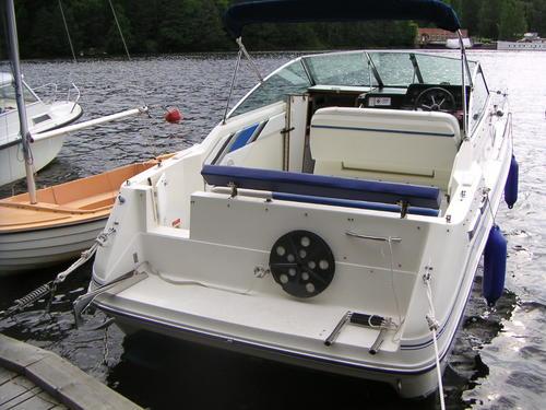

Hej! jag rekomenderar en ankarolina som sitter monterad högt på någon sida av båten. Med lite broms på hjulet så hålls linan spänd och sitter den dessutom monterad tillräckligt högt så gör vinkeln att den inte kan fastna i propellern.
En relativt billig lösning för att slippa stora bekymmersmiley-laughing.gif\
/jens
