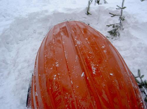

Jag har en Örnvik 405 som jag har renoverat och förstärkt akterspegeln på. De är rekommenderad för 6 hk men jag har satt på en 15 hk nu när jag förstärkt akterspegeln (stor aluminiumplåt för att fördela trycket och marinplywood så den blev tjockare). Det fungerar kanon! Jag funderar nu på att köpa en 20 hk istället för att min 15 hk är inte gjord för gas/växel reglage. Tänkte nämligen modifiera båten till en styrpulpet. Det jag undrar är om själva skrovet tål rörelseenergin som blir mycket högre med en 20 hk:are? Och ifall båten blir för instabil då?
Tack på förhand!!
(bild på skrovet)
Såg någon som hade gjort något liknande som du funderar på att göra. Han fick problem med att båten efter styrpulpetsinstallationen lutade för mycket, då man var låst till att sitta mot styrbordssargen. Dom rekommenderade därför att alla eftermonteringar av styrpulpeter, bör göras mittmonterade på båtar som inte är avsedda att ha styrpulpet redan från början. Lycka till med monteringsarbetet.
Vad tror du om att byta upp mig till en 20 hk:are går det?
Har tänkt att mittmontera styrpulpeten.
Klart det går! Jag har en gammal örnvik 375 med en mariner 15 på. Den är också gjort för max 6 hästar. Går som ett spjut. Bygga styrpulpet lät drygt och dyrt. Bättre att köpa en färdig skulle jag tro.
