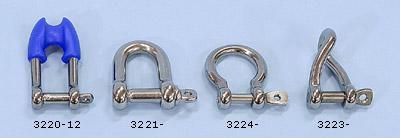

Jag kör med färdigsplitad 12 mm förtöjningslina med kaus från Clas Olson med ryckdämpare av gummi (ryckdämparna kom med båten, fabrikat Forsheda?) som jag fäster i Y-bommen med ett rostfritt lyrschackel. Tänk på att sträcka linorna mot varandra, dvs att du t ex fäster förtöjningslinorna i fören något akterut och linorna i aktern något förut på Y-bommen. Sträck upp ordentligt så ligger båten helt still och skaver inte mot bommen eller bryggan. Två fendrar per sida har jag hängandes på båten.
Med risk för att bli sedd som språkpolis. Skirbenten menar nog Schackel. Tackel är något helt annat.
I övrigt är rådet och råden i denna tråd ok. Är Y-bommarna bara av stål, galvat eller ogalvat?. Är de plastbelagda behöver du ingen extra klädning för att skydda mot skav.
