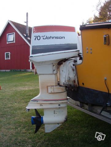

Ställa in förgasarna
På en Johnson70hp när man skruvar in luft skruvarna då stryper man bensinen eller är det tvärt om ? det är en 78
du sa det själv. skruvar LUFTskruven får du mer bränsle än luft. och bränslenålen mer luft.
grund inställ först ett varv ut på bränslet och ett och halvt varv på luft.därefter skruvar du in luftskruven tills den går lägre varv och kvarts varv ut igen. alternativt skruvar ut bränsle till samma effekt och då in till den precis ökar i varv därefter ställer du tomgången
