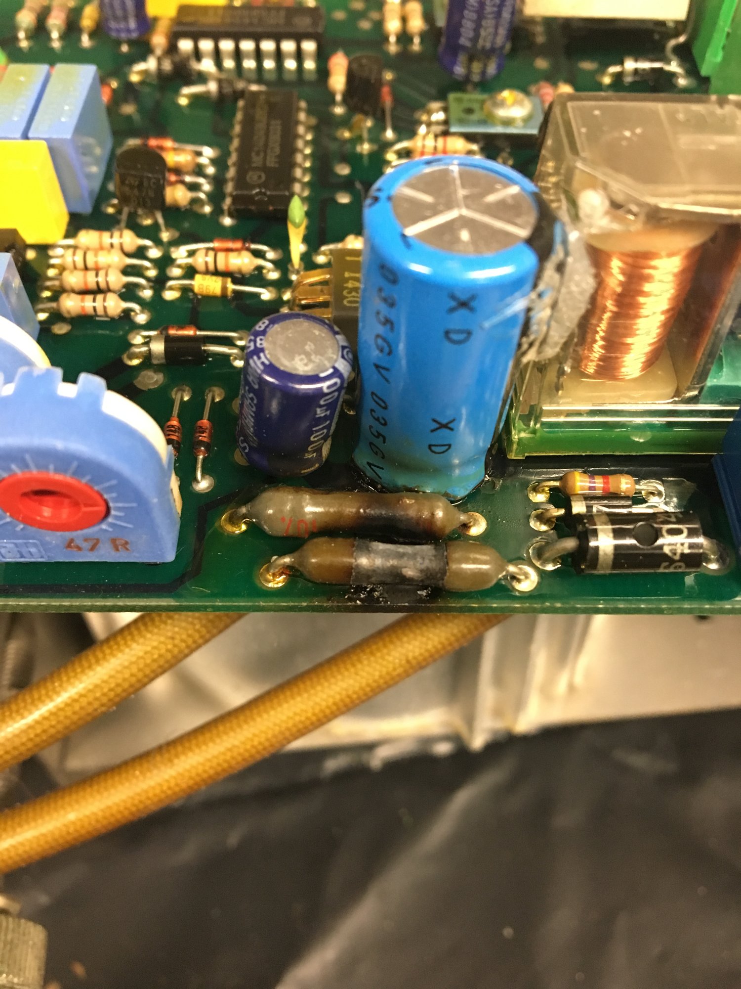

Johan_Danielsson 9 Postad 7 November , 2018 Hej återuppväcker en gammal tråd med samma fråga, finns det komponentschema / lista till en Wallas 1800 från 1991? På den jag har är ”allt” bytt av tidigare ägare förutom kortet, och på det har en kondensator läckt elektrolyt över två resistorer som ”brunnit upp” (bokstavligen brunnit av)... kondensator är lätt att hitta ny men de båda resistorerna är helt svarta och det går inte att se vilka resistansen de haft en gång i tiden. Om någon har antingen komponentlista och kretsschema alt. en bild på motsvarande kretskort där dessa två resistorer syns i bild med färger så är jag oerhört tacksam! Mitt kort med de två resistorerna längst ned i bild.. Dela detta inlägg Länk till inlägg Dela på andra webbplatser

Georg_Ohm 4 833 Postad 9 November , 2018 Här har du iallafall en bruks och installationsavisning! Då kondensatorn läckt ut sin elektrolyt har en alldeles för stor ström gått genom den och även de brända motstånden. tre billiga komponenter att byta ut, om du vet dess värden, men det gör du ju inte... jag googlade på "Wallas 1800 kopplingsschema" men finner inget matnyttigt. Förslagsvis kontaktar du Värmedoktorn för konsultation. Dela detta inlägg Länk till inlägg Dela på andra webbplatser
Baxlaget 244 Postad 9 November , 2018 2018-11-07 vid 22:39 skrev Johan_Danielsson: en kondensator läckt elektrolyt över två resistorer som ”brunnit upp” Det finns en orsak till att saker går sönder, i detta fall överbelastade. Att bara byta dessa komponenter utan att ta hänsyn till orsak och verkan kommer inte att fungera. När det gäller elektronik är det komplicerade förhållanden som kräver ett kopplingsschema och en kunnig tekniker. I dagens läge är det oftast billigare att köpa nytt. Då har du dessutom garanti en stund ... Dela detta inlägg Länk till inlägg Dela på andra webbplatser
Mackey 4 491 Postad 9 November , 2018 2 timmar sedan skrev Baxlaget: I dagens läge är det oftast billigare att köpa nytt. Då har du dessutom garanti en stund ... Nja, det stämmer nog inte. Jag har för mig att ett nytt styrkort kostar typ 3 500:- kronor och en konding och ett par motstånd kostar troligen under 35:- kronor. Kan absolut vara värt att pröva även utan garanti. Funkar det så är det ju bra, annars är förlusten liten. Jag bytte en bränd konding i vår digitalbox, klart billigare än att köpa en ny. Tror jag pröjsade 12:- kronor. Den har funkat i två år till nytta och glädje både för oss och miljön. Mackey Dela detta inlägg Länk till inlägg Dela på andra webbplatser
Lintott 1 919 Postad 9 November , 2018 Fördelen med gammal teknik är att den har diskreta komponenter (enskilda elektonikprylar) som går att löda loss och byta ut. Elektroniken i en modern värmare skulle aldrig gå att livstidsförlänga på det sättet. @Peid: Skyddsslangarna på kablarna från motstånden tyder på att det går en del effekt i dem. Köp effekttåliga motstånd när du byter dem! Å felsök i andra änden av kablarna så där inte finns en kortslutning. Det är ju inte säkert att komponentpajet är grundorsaken, det kan ju ha börjat i andra änden... 1 Dela detta inlägg Länk till inlägg Dela på andra webbplatser
bhemac 2 859 Postad 9 November , 2018 Frågan är om mostånden bara blivit överhettade och om det går att mäta dem. Annars kanske finns någon vänlig själ som kan mäta på sin fungerande värmare. Kondingen är ju enkel att hitta en ny. Scheman verkar vara sällsynta på Wallas. Dela detta inlägg Länk till inlägg Dela på andra webbplatser
Johan_Danielsson 9 Postad 10 November , 2018 Tackar för alla snabba och bra svar! På ett norskt båtforum finns schema och komponentlista: https://baatplassen.no/i/topic/19274-wallas/ Det ser ut att stämma mycket bra med den 1800 Sail jag har, alla kondingar är exakt samma och de stickprov jag gjort på andra komponenter stämmer också med mitt kort. Nu beställt nya motstånd (det var 1 Ohm, 1W effektresistorer som brunnit av pga kortslutning eller överlast pga trasiga kondensatorn) och alla elektrolytkondingar för totalt 63 kr. Byter i veckan och återkommer med resultat... 1 Dela detta inlägg Länk till inlägg Dela på andra webbplatser
