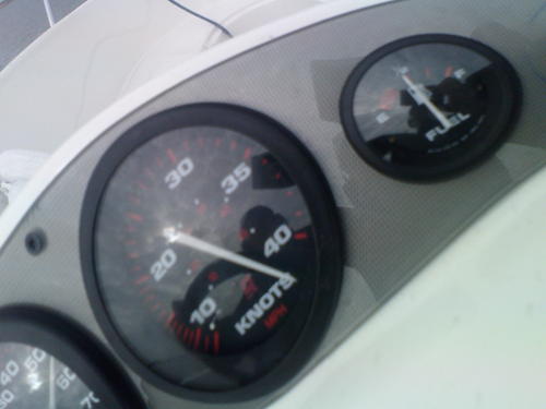

Nu är LaserII 19på och med låsmutter. Påtaglig skillnad mot aluminium proppen. 39,5 kn med 4,5 månaders sjögräs undertill och förhållanden som var sämre än när jag och MaCro testade hans Ballistic och laserII 20. jag har ett gäng PVS pluggar med olika storlek på hålen som skall testas. Men det får kanske bero till våren. för nu blir det allt färre tillfällen att testa på. Funderar på om en hissning ytterligare ett hål hjälper.

Hej har testat lite till i vad som mer liknar förutsättningarna i förra testet.
          Ballistic   Laser II    Laser II   Black max (std)
stig     19         20          19         19
diam    13 3/8   13 1/4    13 1/4   13 1/4
max     5500      5400       5600*       5600     rpm
max     39,0       38,5        40,2          38,0      knop FÖG enl GPS
5000    34,0       36,0        37,0          34,0
4000    24,0       25,0        27,0          27,5
observationer & frågor:
*Max varvet är svårt att bedömma, för på slutet ökar varvet pga den börjar dra luft utan att ge mer fart antar jag. inget definitivt släppläge längre
*Fortfarande standard PVS luftpluggar skall testa med mindre hål/inget hål, undra om det på verkar släppläget?
*den släpper i skarpa svängar mycket lättare än med black max, man måste trimma in rejält innan, det är som att köra en ny båt.
* båten känns betydligt vingligare, kan det verkligen bli så ??
* 4 månaders påväxt under båten, den gjorde 40,2 då den var nymålad i våras. första delen av testet gjordes efter 3 månader i sjön.
 (Ni får ursäkta mitt uttryck släpp läge men jag kan inte termerna på området)
/ magnus
