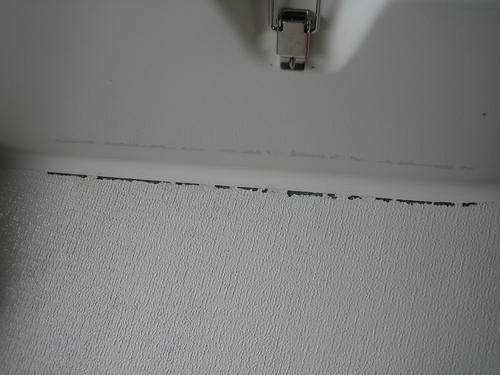

Luckan bak där man sitter klarar nog regn utan list men spolar man båten som jag gör efter varje körning så kan det komma in en hel del vatten. Det beror dock hur man spolar men jag satte dit tjocka gummilister runt alla luckor i båten och får inte in en droppe vatten vid spolning.
//Mac

Du har inga bilder att lägga ut på dina lister? Är nämligen intresserad att göra nått liknande själv.
Skall försöka fixa detta imorgon.
//Mac

Här kommer efterfrågade bilder på mina lister. Finns och köpa överallt bla, på Silvan i GBG
//Mac
