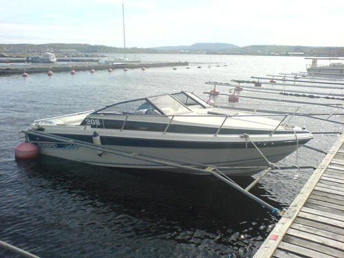

Hur mycket borde min OMC 4,3l -90 varva med fullt gaspådrag trimmad och tiltad? Får upp den i 4000 sedan är det stopp. Visst låter det lite lite?
Utan belastning så varvar den ur ordentligt.
Den går inte orent
Nybytt olja i motor/drev
OMC Cobra drev
21 fot daycruiser
Proppen ska vara standard ( vet tyvärr inte stigningen, men fixar fram  det snabbt om det är av intresse!)
Har inga erfarenheter av innombordare så jag har lite svårt att jämföra.
Tacksam för hjälp!
