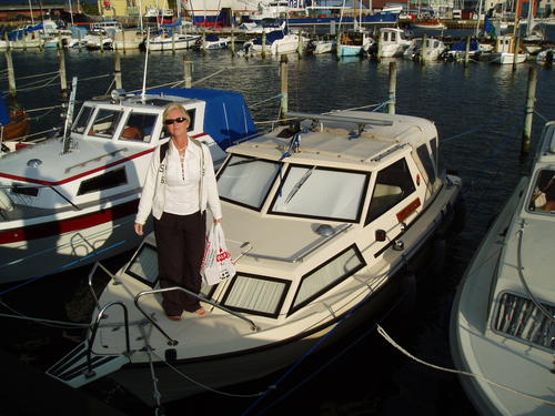

Hej! Jag har en 51W solcell med regulator på taket som håller kylen kall samt 3 st batteri fulladdade. Men du kanske redan har löst det? Hör annars av dej så kan du få mer information. Har ett dåligt foto som jag kan sända, Har även ett 60m ankarspel som jag haft mycket nytta av. Min uttern är en 86:a med Mercruiser 3,0 inombordare.
