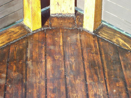

När ska man nåta däcket?
Nu är slipningen av trä däcket klart. Ska man nåta först och lacka sen eller tvärt om?
Till nästa fråga, hur gör man enklast och vad ska man använda. Tänkte ha vit nåt.
I vilken ordning du skall nåta och fernissa beror på vilken nåtmassa du väljer. Kolla med den massan du tänkte köra med. T ex på Sikas hemsida så finns en bra guide för hu du går till väga.
Om jag hade modern träbåt, dvs använde moderna nåtmassor, skulle jag absolut använda en som gjorde att jag kunde fernissa över nåten. Det håller längre. Den dag man måste fräsa bort hela eller delar av nåten måste man iallafall fernissa om däcket dessutom.
Använd helst inte vit nåt. Det kommer snabbt att bli smutsigt. Jag har sett det tidigare. Det blir riktigt fult.
skrapa, slipa och olja däcket först
Sen kan du tejpa och nåta (glöm ej bottenlisten!)
Välj en nåtmassa som går att fernissa över, t.ex Ljungdals PU-Metall.
Den finns bl.a på Segelshoppen (Skeppsholmen) och är en mycket prisvärd nåtmassa med mycket bra vidhäftning (jämfört!).
Den kostar 145kr för en tub på 300ml, och de lagerför bara färska tuber!
Med PU-Metal kan man dessutom använda vanlig oljefernissa som primer vilket spar en del pengar.
har du slipat först?
när jag jobbade på Vitters shipyard i Holland limmade dem teaken  på däcket först, sen nåtade dem och strykade på nåt primer innan dem nåtade och sen slipade dem hela däcket www.kerstholt-teakdecks.com
