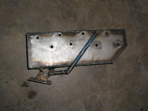

Ett annat alternativ, om man har möjlighet och om det ínte skulle gå att svetsa och laga upp den gamla limpan är att bygga en ny själv.
Det är ett jävla jobb, men faktiskt inte omöjligt, byggde en själv som nu sitter på min volvo 240 som sadlat om och blivit en båt...
Var lite meck med att få den tät - fick svetsa om en del.
...och lite mer meck med att få den helt slät vid avgasportarna (plåt drar sig som bekant en hel del vid svetsning.) men med rätskiva och vinkelslip blev det bra till slut.
Använde 3mm gods i plåt och rör, funkar skitbra och blev betydligt billigare.
Pris i material: ~500
Arbete:          ~25h
Pris på marknaden: 4000 - 5500kr.
