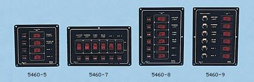

Tjena på er. När jag köpte min båt så var det ett gammalt elsystem inlagt men aldrig andvänt... samt en hemmabyggd säkringsbox. Har dragit nya kablar och söker info ang just säkringsbox. Frågan är väl mer om man kan köpa en vanlig Strömbrytarpanel och använda den som säkringsbox... Någon som kan ge tips å råd
/M
köp en panel ex på biltema för gångström såsom lanternor och radio o dyl.
säkra upp det övriga med flatstiftsbox vatten tät.
220 v jordfelsbrytare med automatsäkringar.
därefter laddare ex qtec liten bra sak till start batteriet och ev till övrigt batteri.
mvh micke
Gäst lpp2
Okej Så det räcker inte att bara ha en Strömbrytarpanel utan man får även ha en säkringsbox. Tänker inte installera 220v i båten, men tack för tipset
Jo, det finns paneler med säkringar under varje brytare. Vet inget om kvalitet etc. Att säkra av är dock att starkt rekommendera då du annars kan kortsluta batteriet och bränna kablage etc. Dessa finns på Hjertmans och en del andra ställen. Många modeller finns det... 15.gif\
