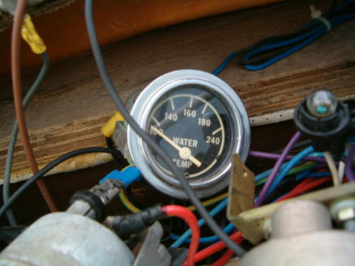

så här ser det ur precis efter ja köpte båten. ser inte så kul ut, ska ja byta ut allt detta till rediga kablar? tips tack.
även vart jag ska ha batterierna inget kul att ha dom på golvet, ser inte så kul ut, ska man ha det iförvaringutrymmet istället kanske?
Det är nog fler än du som funderar på det.
Just nu har jag funderingar kring paneler och brytare. Båtpanelerna på Biltema eller Hjertmans ser ju bra ut, men de är inte nödvändigt att ha en säkring för varje förbrukare. Dessutom blir den för stor för min panel.
Jag har helt enkelt tänkt göra ett fyrkantigt uttag i styrpulpeten och lägga på en svart plåt. Så fäster jag vanliga brytare, 4-6 st i plåten. På Hjertmans hittade jag etiketter med text Lanterna, Länspump osv. Kan bli bra, men inte lyxigt. En säkringspanel för 10 säkringar köper jag på Biltema och fäster lite bakom styrpulpeten. Jag sätter inte en brytare för varje apparat. Radion och belysningen i ruffen har ju sina egna brytare. Har inte tänkt byta alla kablar, men ni vet hur det är: Börjar man så får man fortsätta.
Problemet är strömbrytarna. Duger Biltemas för ca 10:- eller ska jag köpa Hjertmans för ca 60:- eller beställa från Elfa?
Och så batterier och laddning. En hel vetenskap enligt Magnus Sterky.
ja fy en hel vetenskap detta med elen, och laddning till batterie skiljerelå o allt man måste ha. kosta att ligga på top.
räcker det med 2 mm tjock kabel för att dra elen från lampor och ekolod?
