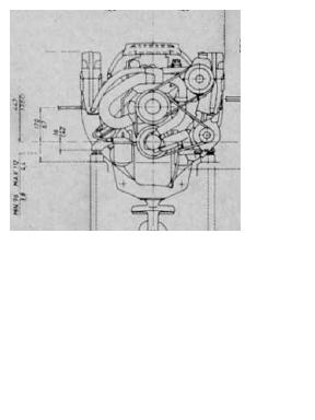

Jag har en sötvattenkyld VP AQ205A (V6 205 hk) från -89. När motorn går på tomgång (och antagligen annars också) så rasslar, eller skrammlar, det om den. Ljudet verkar komma från framsidan på motorn, ungefär vid den övre centrerade remskivan där generatorremmen löper (ej servostyrningen som på bilden). Har funderat på om det är cirkulationspumpen för sötvattnet som har börjar ge med sig, eller kan det vara något annat? Tacksam för tips vad det kan vara.
