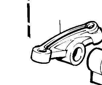

Jag har monterat ut vipparmarna och i en av dom verkar stiftet vara intryckt, se bild, (övre vipparmen på bilden)!
Har någon en förklaring för detta?
Dom vipparmar jag har sitter stiftet på en kula och är rörlig i alla led.
Endast ett av vipparmarna är funktionsdugligt, se bild!
Har någon liknande erfarenheter med slitna vipparmar?
VP har ersatt denna typ med fast stift!
Jag har en 2030C och är nyfiken på konstruktionen. Vad är det som håller stiftet uppåt egentligen?
Om stiftet slagit igenom så krävs det nästan att ventilen på ngt sätt spärrats. Brusten ventilfjäder? Krokig ventil?

vipparmarna jag har på min MD2030A, (vad är det för skillnad mellan A,B,C,D är den nyare revisioner på samma motor?) är tror jag gjutna i alluminium och har en kulled av stål där kulleden är intryckt i gjutgodset, se bifogade bild. Kulleden och därmed stiftet är rörligt. Den här typen av vipparmen tillverkas inte längre av VP. På den nya vipparmen sitter stiftet av stål fast och har en elliptisk form, jämfört med cylinderformen på dom gamla vipparmarna.

Tackar Anders för tippset om verkstadshandboken vilken är en ny upplaga och där ser man skillnaden mellan gamla och nya vipparmarna och där det tydligt står att man skall titta på ytorna till stiften så att dom inte är slitna.

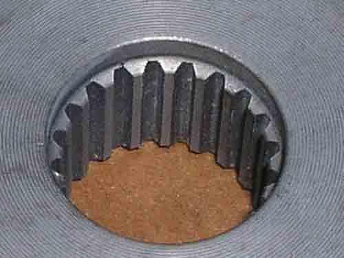

Här följer en bild på den gamla slitna svänghjulet, om det hetter så vet jag inte men i centrala kuggkransen kommer drevets axel att gå in.
Och här det nya hjulet förstorad. Har inte hittat ett ställe i verkstadshandboken där det står att svänghjulet måste kollas efter ett antal timmar, mekanikern här menar efter 400h.Vad säger ni om detta!
De där splinesen ser inte krya ut. Vad sjutton är det som äter upp dem? Drevet och motorn är ju fixerade till varandra.
Angående vipparmarna... jag noterar att min motors serienummer är av den senare typen. Alltså har jag de nya vipparmarna. Om de är bättre eller sämre vet jag inte.
Är det verkligen ett svänghjul?
Det ser mer ut som en remskiva. Vet inte om splines (räffelaxel) är så bra att ha på ett svänghjul med pulserande moment som det ju blir. Det minsta det börjar glappa så blir det ett slag för varje kolvs moment som kan förstora spelet.
Men det ser ju inte snyggt ut. Kan det vara rost? Saltvatten. Är det samma material i axel och svänghjul? Eller kan det vara en ström som ätit upp räfflorna? Det måste ha varit saltvatten ändå för att det ska kunna bli så illa.
jag bifogar en större bild av svänghjulet. Detta är förbindelsen så att säga mellan drevets axel och motorn. Materialet verkar vara gjutgods och inte stål som drevaxeln.
