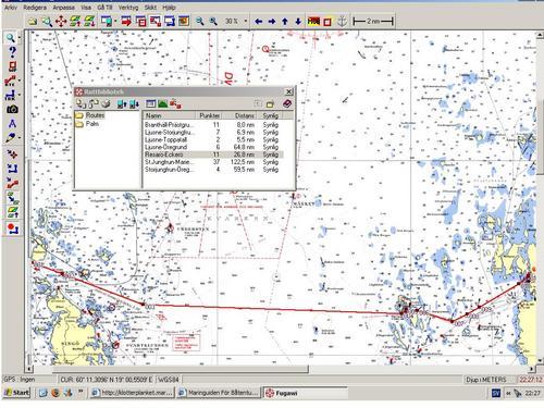

Jag har Fugawi, tycker det är bra. Allt är på svenska så det går att fatta. Jag testade Seeclear ett tag, bara för att jag kom över en massa sjökort, men det faTTADE JAG INGET AV PGA det är på engelska.
Att Fugawis kort är de samma som papperskorten är också kanonbra. De andra varianterna är det lätt att misstolka tycker jag. Alla andra är omkonstruerade kopior på sjöfartsverkets kort.
Tom jag som aldrig fattar nåt med datorer har lärt mig det viktigaste, tex att lägga ut rutter. Funkar nedladdningen av bilden så visar den en överfart över Ålands hav, man vet exakt hur lång t det är. Det finns en skitenkel avståndsnätare också. Så fort båten rör sig har man ett känselspröt framför båten i kartbilden som visar var man hamnar om några timmar, man ser avdriften precis och vet om man går klar för öar o grund. Det är nästan det bästa för mig som är ovan seglare. Man behöver egentligen aldrig ta ut kurser eller lägga ut rutter om man inte vill. Det är bara att vrida båten tills pekarstrecket hamnar på målet.
Resten kan man lära sig pö om pö.

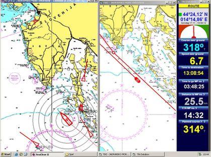

Jag har PC navigerat i 8 år och kört ca 10 olika program.
Min favorit nu är TIKI. Troligtvis det mest lättanvända programmet.
Billigare än Fugawi.
http://www.tiki-navigator.com/

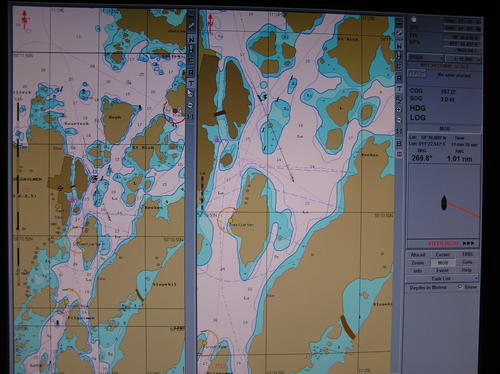

har kört både DLS och Fugawi och ska man välja mellan dom så är Fugawi absolut att föredra. Något som definitivt att föredra är vektoriserade kort dvs datorgjorda. BSB kort är scannade och med BSB kan man inte zooma in så mycket för att inte tumma på bildkvaliteten men med ett vektoriserat kort kan jag zooma in till 1:100 med samma skarpa linjer.
Jag kör förövrigt Transas Navigator Pro.

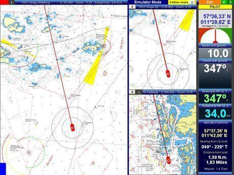

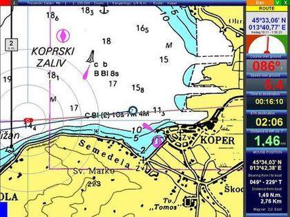

TIKI fungerar som de flesta program när det gäller att visa positionen.
De stora siffrorna gör det lättläst på håll.
Det kan öppna 3 fönster.
Kul finnés, vill du detaljstudera något område, peka, håll ner höger musknapp och max zoom och bästa kort väljs, när du släpper återgår den till normalläge igen.
TIKIs enkelhet uppskattar jag mest, har kopplat den till automatstyrningen.
Peka på båten, håll ner höger musknapp, dra till målet, släpp och en rutt är klar, klicka för att starta kommunikation till styrningen och båten går dit.
Kört TIKI >1500 Nm, är mycket nöjd, tyvärr har inte TIKI AIS ännu men det är på gång.
