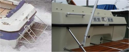

En bild på gallret utifrån. Till vänster en -88 och till höger min -77

Tja, har den klarat sig i 30 år lär det inte vara något större problem, inte sant?
Generellt kan man nästan säga att en motor tar den luft den behöver. Skulle öppnande av motorluckan höja varvtalet snackar vi nästan om ett hermetiskt tillslutet rum.
Men visst: Ökat flöde är aldrig fel.

* Sätt i ett par extra ventiler i akterspegeln eller på sidorna. OBS! Se till att det inte kan slå in vatten.
* Täta alla håligheter och glipor som t ex mot batteriboxen. Dels av säkerhetsskäl, dels för att det minskar ljudnivån.
