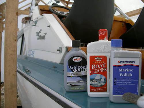

Gelis 679 Postad 21 April , 2006 Jag kör med en Bosch PEX 125 exenterslip med polersvamp och torkar av med en frotte handuk. Först Turtle boatcleaner sedan Polish avslutar med Turtle gelcoat sealer. Alla tre stegen anv. jag polersvamp och frotte handuk. Dela detta inlägg Länk till inlägg Dela på andra webbplatser
