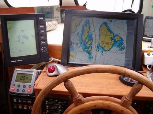

Lasse-L 341 Postad 31 Mars , 2006 Haver en vanlig 17 TFT skärm AOC fungerar bra även då solen lyser på den. Kör den direkt på båtens 12 volt. Lika viktigt att den är läsbar på dagen, är att den är svart på natten. På många TFT skärmar går det inte att ställa ner bakgrundsljuset. Skalet runt skärmen har jag lackerat om med matt svart färg. Dela detta inlägg Länk till inlägg Dela på andra webbplatser
