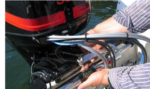

Tips: Lägg inga pengar på en 30 år gammal snurra. Styrpulpet och styrning - visst, för det är universal. Men skippa växel/gas om du inte kan fuska till det. Sitter du på aktertoften når du ju faktiskt gas och växel ändå.
Jag har en motor utan den inringade detaljen hur gör man då ifall man vill installera teleflex styrning?
skulle inte kosta på det jobbet på en så gamal båtmotor.bättre att satsa dom pengarna på att byta till en nyare motor.bara reglage o kablar kostar säkert en 2000 minst.o sen alla monteringsdetaljer ,låte både dyrt o jobbigt mvh rillez
Sitter det inte en bygel med ett hål i frampå som det brukar?
Används även som bärhandtag, i hålet sätter man fast styrvajern.
