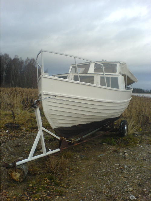

 så fixade jag min gamla plastade träbåt, det gick utmärkt.
