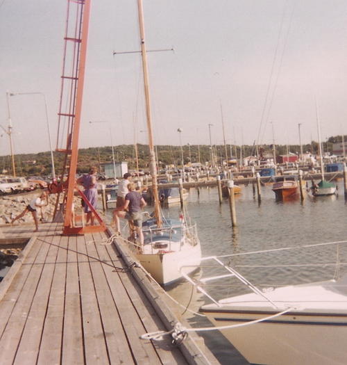

toaen 510 Postad 26 Mars , 2006 Hej Robbe Vad har du för båt? Är det båten på bilden, förefaller det att va en stålbåt (ev plyfa). Har det varit teakdäck på den tidigare? Hade det varit en lackad träbåt med ett gammalt däck av Origon Pine varit ett allternativ för att bevara båtens karaktär. Ett sådant däck måste lackas enligt alla konstens regler. Lacken måste naturligtvis underhållas med lätt avslipning och ett eller ett par lager ny lack varje år. Det finns medlemmar här på MG som är mycket duktiga på lack och lackunderhåll och som har skrivit en hel del i ämnet, tex Peter_k. Adressen till Peters hemsida; http://goto.glocalnet.net/misil_1/ Gäller fråga båten på bilden är teak eller teakliknande ersättningsmatrial det som gäller. Jag tycker peronligen att ett vällagt teakdäck är mycket varckert - när det är nytt. Jag anser också att ett teakdäck eller andra gångytor som är belagda med teak inte skall lackas eller oljas utan bara göras rena. Dels för att den grånande teaken är snyggt och dels (framför allt) obehandlad teak är ganska kalksäker. Om du söker på teakdäck här på MG så finns det en hel del skrivet i ämnet. Jag hade för ett antal år sen en plastbåt med teakdäck. Däcket var troligtvis slipat några gånger och så lossnade en del centringa (pluggarna som täcker skruvarna) eftehand. Även nåtningen lossnade på sina sällen och även ett par av ribborna. Jag blev så trött på eländet att jag rev av teaken, slipade rent plastdäcket, la på ett par lager glasfiberlaminat och målade däcket i en ljusgrå nyans med ett halkskydd av sand. Jag har på de efterföljande båtarna, som haft intakta plastdäck, gjort/belagt ett antal luckor mm med nåtade teakribbor. Ett ganska roligt jobb. På den båten jag har idag har ett slät plastdäck, utan ingutet halksyddsmönster(perfekt att ägga teak eller liknade på), som är målat med hakskyddsfärg. Färgen har sett sina bästa dagar och jag kommer att måla däcket med halksyddsfärg igen. Jag skulle alderig kunna tänka mig att lägga ned allt det arbete och de pengar som det skulle innebära att lägga teakdäck på min båt. Det finns ett uttryck som säger; att lägga ett teakdäck är det dyraste sättet att förstöra ett bra däck Det finns ett antal teakliknade erättningsmatrial tex flexiteak. En tråd här på MG i ämnet: http://www.maringuiden.se/forum/;thread=66330&highlight=flexiteak Om du söker på tex flexiteak finns det fler trådar. lycka till och ha´ t sô pen´ t tommy Dela detta inlägg Länk till inlägg Dela på andra webbplatser
