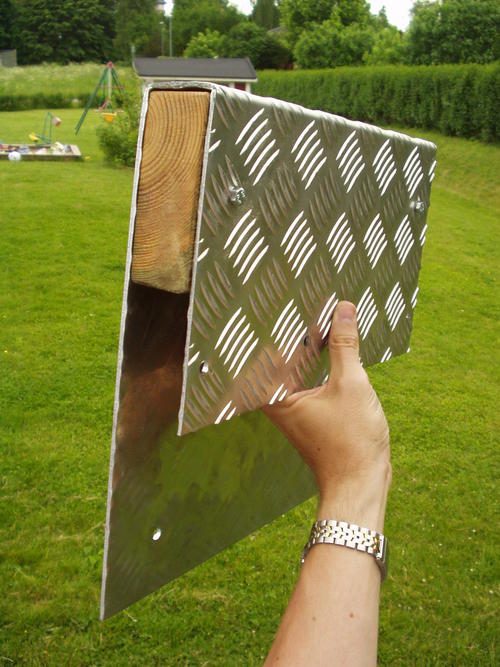

Jag tycker mig ha funnit en enkel o bra lösning. Enkel att tillverka (400 kr!), snabb att fästa fast och framför allt funkar jättebra, absolut inga problem med något tekniskt, båten beter sig fint i alla lägen...skulle jag behöva byta till en kortriggad motor, ja då är det bara skruva bort plattan (genomgående bultar). Det är en tryckimpreg bräda och någon varnade mig att det inte går, att den skulle ruttna bort på några år...inget problem under förra sommaren kunde jag inte ens notera ett vattenstänk uppe på den nivån så varför skulle den då börja ruttna. Så krångla inte till det. Gör det enkelt o smidigt o spar tid! Lycka till.
ja....precis så hade jag tänkt mej,jag har en durkplåt liggande.Tack!
