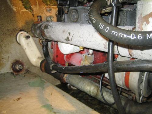

Jag håller på att renovera min Marieholm Concorde och har presic plockat ur motorn. (B20 och 100B drev)
Nu funderar jag på att separera avgaserna och kylvattenintaget.
Funkar det att dra ett rakt rostfritt rör rakt igenom akterspegeln eller måsta man ha en böj på det som det är orginal ?? (se bild)Och sen tänkte jag ta och hämta kylvattnet på andra sidan drevet (barbord sida).

Det siter en stövel på 100 drevet som släpper och tar vatten väldigt nära varandra.
Det blir problem med kylningen när man står på tomgång ett längre tag.
Se bild !

Böjarna är till för att skapa ett vattenlås, så endel vatten ligger kvar röret och dämpar ljudet och kyler det...blir attans varmt om man inte kyler avgas röret...
såg på bilden att du har färskvattenkylning...Det är bara till att låta vattnet från växlaren gå ut med avgaserna...

Visst borde det fungera med ett rakt rör. Använder du samma hål som avgasstöveln sitter i idag så hamnar det väl under vattenlinjen och ljudet dämpas då en del vid stillaliggande och i låg fart. I planande fart dämpar väl inte heller avgasstöveln speciellt bra men den riktar ju i alla fall avgaserna och ljudet nedåt så det blir nog en hel del bullrigare med rakt rör. Jag förutsätter att du tänker låta det avgående kylvattnet gå ut med avgaserna, vattenintaget kan du enkelt lösa med en bottengenomföring med utvändig sil ganska långt ner mot mitten av botten nära aktern. Om ditt problem enbart är dålig kylning kan det bero på att avgasstövelns mellanvägg mellan avgaser och vattenintag ärgat sönder. Det är ganska vanligt och gör att man får in avgaser i kylvattnet med dålig kylning som följd. Ett alternativ i så fall (förutom att hitta en bättre beg. avgasstövel) kan vara att använda avgasstöveln endast för avgaserna och flytta kylvattenintaget till en annan plats samt plugga den gammla vattenanslutningen på avgasstöveln.

Kröken ska du ha kvar och släppa ut kylvattnet i. Kyler du inte avgaserna kommer du att få intressanta problem. Kröken är viktig eftersom den hindrar kylvattnet att rinna in i limpan och kanske t o m ner i avgasventilerna. Då blir det jobbigt och dyrt.
Överskatta inte vitsen med att släppa ut avgaserna direkt. En motor behöver ett visst motstånd för att gå bra. 100-drevets stövel är däremot i trängsta laget, så ett något bättre flöde kan man vinna på. En kompis till mig gjorde en mycket enkel och lyckad lösning - krök - rör genom akterspegeln med skruvmuff - 90 graders böj som var tillplattad för att minska vattenmotståndet och ner med avgaserna i vattnet... Båten gick bättre när böjen var på än när man tog bort den.

Den första versionen av B 20 med 100 drev hette AQ 105 / 100. På den använde man inte avgasstöveln, utan tog in kylvattnet genom en vanlig bottenventil och avgaserna gick rakt ut genom akterspegeln med en bordgenomföring 2.
