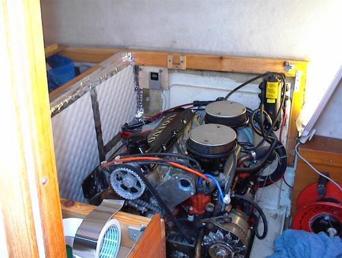

Har i dag tätat klart alla rutor.
Även motorrumsisoleringen är färdig blev en riktig höjdare.
Provade att byta gardinupphägningen mot uttern sort genomgående M5 skruv med låsmutter och kupolmutter sedan vanlig gardinfjäder,ser lovande ut.
Mycket kvar tur att man har båten på tomten.
