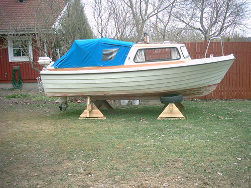

Hej .
Priset är bra, man får mycke båt för pengarna. Men är det inte en monark?,
 det har väll ingen större betydelse i ock försig.Båten är väl typad för 25 hk.Men föregånde talare har nog rätt om det där med vridet, med trecylindrig motor.Jag skulle nog testa 25 hk först.
mvh peter
 ps bifogar bild på chrysler 35 hk långrigg som gick dåligt på båten.
