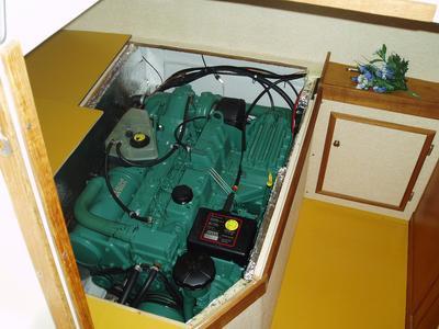

Vi har en AQ151 med drev i våran Maxim, köpte båten med det här.
Har kört en sommar och det funkar kanon med kostar lite i bränsle.
Vi har monterat en Volvo Penta AD31PDP (150hk) vilket ger en marshfart 20 knop.
Vi lämnade in båten till en firma och byggde om akternspegeln och motorbädd för infästningen av motor och drev.
Motorn kund vi fälla ner via ingången till bakruffen genom att demontera några detaljer från motorn. (generator, värmeväxlare och avgaskrök)
Sängen blivit högra men det fungera iallafall.
Vi har en bränsleförbrukning på ca 1 liter/distans vid marshfart på 20 knop.
Båten går kanon bra
