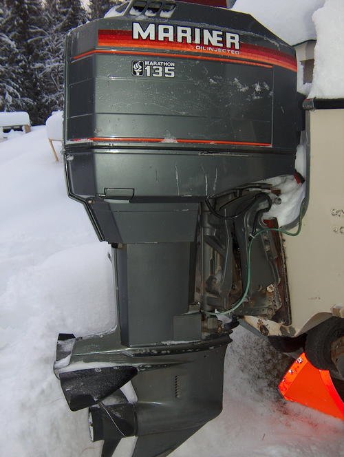

Jag tänkte passa på att tipsa om två fel som var på mina två motorbåtar, som båda hade motorer som var utrustade med powertrim. För det första: Motorerna var felmonterade på höjden, motorns stora kavitationsplatta ska vara på samma höjd (i linje med) kölen på båten, kolla så att det stämmer på era båtar, både bränsle och hastighet att vinna. För att sedan kunna utnyttja fördelen med powertrimet så rekommenderar jag att man monterar på trimfenor på motorns kavitationsplatta (se på bilden). Detta ger flera fördelar, dels snabbare planing, stabilare gång på låga farter (mindre båtar), mindre stötig gång vid gropig sjö några fler fördelar. Pris ca200-400kr. Se vidare nedan...
Montering av motor med powertrim på båten,forts.
För det andra: Motorerna hade fel vinkel mot aktern. På den mindre motorbåten så hoppade fören (gungade upp och ned) då jag försökte köra på full gas. Jag trodde att lösningen var att lägga mer vikt i fören, men då jag kom på att det var vinkeln som var fel på motorn gentemot aktern och jag ändrade den, så gick båten perfekt. Jag tillverkade en stor kil av båtplywood (eller om det hette byggplyfa) så att jag kunde trimma in motorn mot aktern och samtidigt trycka ner fören. På den senaste båten (Flipper 580) har jag en kil som är ca 2,5cm i överkant, men jag ska nog tillverka en ny med minst 3cm tjocklek i överkanten, ska även se om jag hittar bättre material, som någon sorts hårdplast/nylon. Hoppas att dessa tips kan vara till hjälp för någon. Lycka till. Med vänlig hälsning, Hasse.

Håller med att det ger bättre effekt på mindre båtar men att det skulle öka motståndet är jag tveksam till. Dels så hjälper den till att plana båten snabbt, märks väl skillnad efter den blev monterad, vilket sänker bränslekostnaden. När väl båten planar så planar även trimfenan/hydrofoilen ovanför vattenytan och då fungerar de som trimplan och ökar kraften då man vill trycka ner fören. Detta är mina erfarenheter, men lyssna gärna på fler som har monterat dessa och hör vad deras erfarenheter, är eller skriv här. Ju fler positiva/negativa erfarenheter desto mer lär man sig. MVH // Hasse 21.gif\

Jo, man måste borra två hål på varje sida, om du klickar på den översta bilden, så syns det ganska väl hur den är monterad.

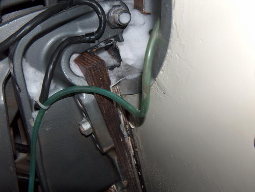

Då motorn satt för långt ner, (andra inlägget uppifrån), så lyfte jag upp den några ”pinnhål”, varvid övre kanten på motorfästet inte vilade mot aktern utan hängde i luften. Jag hittade då ett fyrkantrör i stål som jag kapade till och lade ovanpå akterkanten så att motorfästet kunde vila på akterspegeln. Här kan man även se plywoodkilen som jag tillverkade för att få bättre vinkel. Hoppas denna bilden visar bättre vad jag menar.
 // Hasse.

Ang. höjden på motorn så har det bara med att få båten att gå så bra som möjligt utan onödigt vattenmotstånd av motorn. Stora plattan ovan propellern (kavitationsplattan) ska helst ligga på samma höjd som underdelen av båten. Ett tips till: köp trimfena till motorn,(se bilden mina tidigare bilder på min motor. 199:- ClasOhlson) som sätts på kavitationsplattan.
