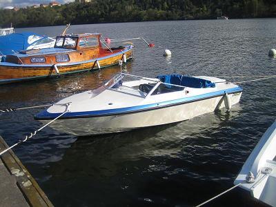

Måla om båten med bra resultat !!! måste ha tips och ideer..
Hej.
Jag funderar på att måla om min båt tills sommaren kommer (Marieholm Concorde -69).
Har hört några som säger att man kan rolla eller dyna den och få ett bra resultat.
Så nu undrar jag om det är någon härute som vet vad som är bäst dyna/rolla eller om det finns några andra sätt att få ett riktigt bra resultat.
Även intresserad av vad man skall annvända för färg och spacket hur mycket man skall slipa ner mm.mm
Alla tipps och ideer är mycket välkommna.
