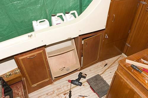

Babord sida:
Skåpet t v ska fungera som sop-skåp, jag är så j-ä trött på att alltid ha en plastpåse hängandes på ngn krok för att slänga skräp i.
Trappan sitter inte riktigt på sin rätta plats, utan den ska något högre upp samt längre in i båten. Denna kommer sedan vara tiltbar får att få en extra sittplats.
Mkt kvar att göra (bets av trappa, upphängning av trappan, lack mm mm)

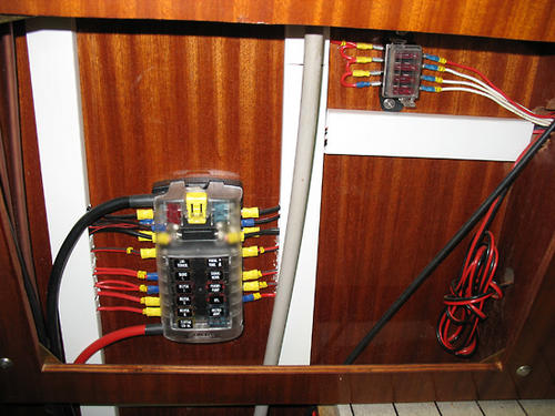

Härligt, en veckas semester framför mig. Började i helgen med att jobba vidare på elen i båten (laddningsfördelare, nya brytare och kablar mm), hann även med ett par lager lack på alla trädetaljer jag snickrat ihop.

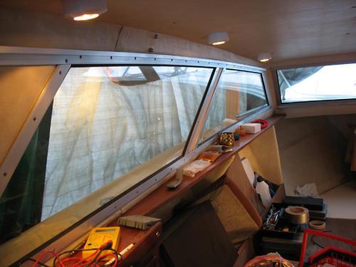

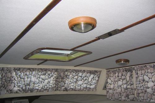

Visst är det jobbigt, men roligt när det blir bra. För Hjolanas del har det huvudsakligen handlat om ruffrenovering i vinter. Började med att fixa ett nytt innertak...
...sedan blev det fortsättning, först isolering av skrovsidorna ner till vattenlinjen...
...och därefter var det dags att förse skrovsidorna med ny beklädnad. Återstår att limma det sista på toa, därefter är projektet att betrakta som klart. Känns sköööönt efter många timmars krypande och ålande för att komma åt i alla skrymslen och vrår.
Smart med liggunderlagen 21.gif\, har funderat på detsamma. Vad limmade du fast liggunderlagen med för lim?  Och vilket lim  använde du för att limma fast klädeln på liggunderlagen efteråt?
Använde i båda fallen Cascoflex golv/vägglim. Har god vidhäftning, är lättarbetat men kräver 20 plusgrader för att fungera fullt ut. Det har blivit många gångtimmar för kupévärmaren i vinter...smiley-smile.gif\

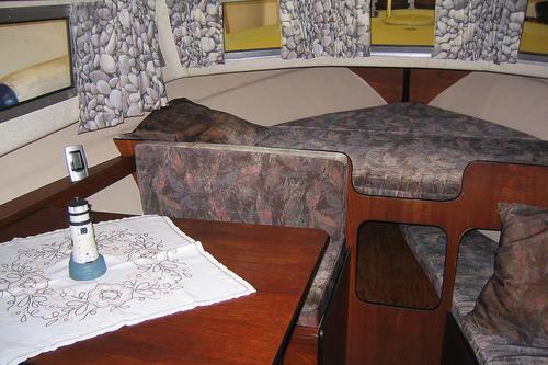

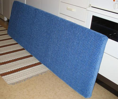

Första dynan klar!!! (sånär som på knapparna ;-))
Blev riktigt hyffsad, tog ca 5,5h!
Kanterna blev riktigt snygga med dubbla sömmar!
Här provas tyget mot dynan.
Baksidan klädde jag med s k Non-woven (pressat tyg), som är avsevärt mkt billigare än yttertyget (ca 50kr/m jämfört mot 650kr/m).

En fråga. Har du beställt nytt skummgummi eller är det samma dynor med nytt tyg?
Vad för kostnad ca: hamnar du på för dynorna?

Ryggstödet (det som du ser på bilderna) har kvar det gamla gummit, det var i så pass bra skick. Det blev nytt gummi till samtliga sittdynor.
Detta går åt till mina 7 (!) dynor:
9m yttertyg 4500 kr (lite rabatt;-) ordinarie ca 5850 kr) Pelle vävare ton 50
8m undertyg Non-woven  300 kr
15m strumpa (innertyg för lättare montage) 400 kr
2 st skummgummi 120x200 (dens. 35kg/m3) 2200
dragkedja 6m 5 löpare 250 kr
knappar klädda i samma tyg 25 st 500 kr
Polyestertråd 6x150m 180 kr
Totalt med lite annat krafs ca: 8500 kr
Att lägga ut jobbet hade inte varit att tänka på (>15 kkr)
