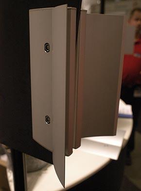

elektrikarn 123 Postad 21 Januari , 2006 Har problem med att lägga till/backa med min snipa,finns här någon vänlig själ som har något tips hur man får bäten mer lättmanövrerad? Någon som provat att modifiera roder tex rudder styrhjälp ,se bild, och i så fall funkade det och var får man tag i grejorna,pris mm? Budgeten är begränsad och skeppar´ n är ovan (2 av 2) alla tips motages tacksamt ,förutom bogpropeller(för dyrt) Dela detta inlägg Länk till inlägg Dela på andra webbplatser

Penta-Mannen 0 Postad 22 Januari , 2006 Ett bra knep är att flytta rodret framåt så att roderaxeln inte sitter längst fram utan mer centrerad, se bild. Man kan också försöka forma rodret mer som en flygplansvinge så blir det en bättre hydrodynamik och större effektivitet. Dela detta inlägg Länk till inlägg Dela på andra webbplatser

Peter_K 4 254 Postad 22 Januari , 2006 Kolla med hamnkaptenen i vår klubb, han har en sådan däringa Rudder-tjofräs, http://www.morarna.nu/ Jag har uppfattningen att han är mycket nöjd. Dela detta inlägg Länk till inlägg Dela på andra webbplatser

elektrikarn 123 Postad 22 Januari , 2006 Tack för svaren. tombola-principen = det blir inte vinst varje gång man lägger i backen/fram . En rudder -tjofräs är väl egentligen samma idé som Geddas med vinkeljärnet. se bild överst 2 st fjäderbelastade vingar som fälls ut när man backar och trycks ihop när man åker framåt. Vill inte göra några större ingrepp i båten då båten förrän jag lärt mej mera. Letar lätta lösningar som går att återställa om allt blir käpprätt fel. keep up the good work Dela detta inlägg Länk till inlägg Dela på andra webbplatser
Gedda 24 Postad 23 Januari , 2006 Men fördelen med ett vinkeljärn är ju den att när man åker framåt och ska svänga så får man en minskad vändcirkel... och svetsar du på ett vinkeljärn kan du bara skära bort det sedan med en vinkelslip. och det kostar ju ingenting.. eller strömmen kostar ju men den korta stund är ju ingenting i pengar.. Det där med Tombola-principen.. menar du då att om du lägger i backen så tar inte backen alltid?? Vad har du för motor och backslag?? Dela detta inlägg Länk till inlägg Dela på andra webbplatser
Peter_K 4 254 Postad 23 Januari , 2006 Fördelen med Rudder-tjofräsen är att den fäller in sig när du åker rakt fram (vilket man ju oftast gör...) och inte ligger och bromsar som fasta vinklar gör, vilket borde leda till en ökad soppaförbrukning. Dela detta inlägg Länk till inlägg Dela på andra webbplatser
Gedda 24 Postad 23 Januari , 2006 jo men vinkeln sticker ju inte ut en halvmeter direkt.. den sticker ju ut kanske 5 cm / sida vilken inte gör så jätte mycket på soppatörstigheten.. skulle de göra det så är det skitsamma för man får en bättre styrförmåga.... Dela detta inlägg Länk till inlägg Dela på andra webbplatser
elektrikarn 123 Postad 23 Januari , 2006 Vinkeljärn lät härligt enkelt...men hjälper det när man backar? Har en BMC 4 cyl diesel samt ettt konv backslag som jag inte kollat fabrikat på... Backslaget är nog ok men det är reglaget som brister... Sitter 2 hjul-cylindrar på B-slaget styrs av ett mycket gammalt reglage dår man aldrig är riktigt säker på vilket läget är... min båtplats har 2 y-bommar med 3m bredd båten är 2,85...say no more.. skulle tro att mina båtgrannar är väldigt intreserade av att jag fixar till det här... som sagt ,alla förslag beaktas några fler varianter? Dela detta inlägg Länk till inlägg Dela på andra webbplatser

RobertFransson 0 Postad 15 Februari , 2006 Hej varför inte ta en titt på Rudders hemsida och samla in mer information. Du behöver INTE sabotera rodret mer än att borra två hål för Rudder. Du är välkommen att ringa eller maila för mer information Mvh Robert Fransson - Rudders upphovsman Dela detta inlägg Länk till inlägg Dela på andra webbplatser
Gedda 24 Postad 15 Februari , 2006 kan inte du förklara för mig vad man ska ha två vingar till när man ska backa?? Dela detta inlägg Länk till inlägg Dela på andra webbplatser
RobertFransson 0 Postad 16 Februari , 2006 Hej vingarna som sitter på rodret är ledbara.Vilket leder till att dom öppnar sig när du backar och vattnet som bara passerar fångas upp och manövreringsegenskaperna ökar. När du sedan kör i låga farter i hamnar mm så sitter det en fjäder som styr vingarna då får man bättre styrförmåga. När man ökar farten så fälls vingarna in och konsolen gör att man har en mycket stabilare gång.Rudder är inte samma princip som ett vinkeljärn den jobbar med vatten trycket för att bromsa så lite som möjligt. Mvh Robert Fransson Dela detta inlägg Länk till inlägg Dela på andra webbplatser
