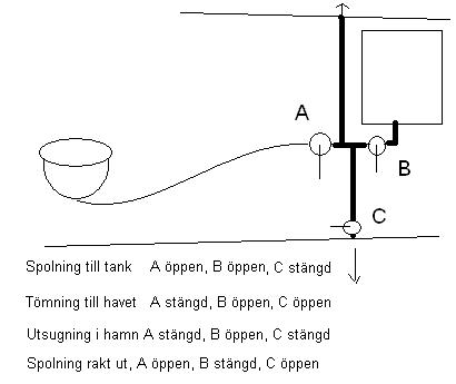

Bifogar en bild på min tänkta installation, tanken ovan vattenlinjen och ovanför toan. Dvs pumpen måste orka pumpa upp till tankens högsta punkt, samt orka hålla slangens höjd på vattenpelare utan att det rinner tillbaka. Antar att det är ca 1.5m (max) från botten toa till topp på tanken.
För att tömma tanken tänkte jag att man bara öppnar utloppet så får det rinna ut av självfall...
Läste att de diffusionstäta slangarna håller tätt mot lukten i ca 5år, sedan börjar de lukta. Funderar på om man skall låta en rörfirma ordna rostfria rör och bara köra korta slangbitar mellan rör och tank, rör och toa osv - för skruvar man ihop allt med rör utan slang imellan lär ju de fungera som hävstång och rör något på sig så blir det en påfrestning. Sitter det slangar imellan kan de ta upp rörelsen - men samtidigt minskas ytan som kan läcka lukt.
Funderar också på att man skulle kunna sätta kulventiler så att vattnet i utloppet inte står i slangen, utan man stänger både vid utloppen OCH vid skrovgenomföringen.
Har lagt in en möjlighet att tömma tanken iland genom att sätta på ett t-rör och givetvis kommer även däcksförskruvningen till. Borde dock inte bli så mycket dyrare.
I övrigt har jag lagt till en extra backventil för att vara säker på att det som står i röret, efter senaste spolningen, inte tränger tillbaka i toaletten. Skulle nu backventilen inte funka så kan bara det som ligger i röret rinna tillbaka. Volymen borde understiga senaste spolningen. Ska göra en mer exakt beräkning när jag vet höjden på röret samt rörets innerdiameter.
Iallafall, normalt kommer inte något skitvatten att stå permanent i slangarna. Närmast toan (mellan toan och backventilen) är det ju det sista spolvattnet som torde vara rent. Utloppet sitter det en tömningsventil (A) som gör att skitvattnet inte står i slangen som går till bordgenomförongen. Luftningen på tillvatten för att toastolen ligger under vattenytan.
Spolning görs genom att tillvatten öppnas och man trycker på spolaknappen.
Tömning görs antingen genom att suga upp det med slamsug i hamn utrustad med sådan eller genom självfall i havet. Genom att öppna A och B, sedan spola i toaletten samtidigt kommer slangen mellan A och B fyllas med rent vatten. Sedan stänger man både A och B. Skulle det bli stopp i systemet så borde utsugningen med slamsug kunna hjälpa till och rensa rören så att säga.
Känns som det dessutom kommer bli ganska billigt och tämligen underhållsfritt. Rostfria rör kan ju kosta, men finns ju ofta att hitta billigt på skroten. Vanliga kulventiler kostar ju iofs lite, men på bauhaus eller liknande lär de vara hyggligt billiga. Bordgenomföringarna med ventiler har jag ju redan. Iom att det sitter slang mellan alla skarvar lär det inte vara risk att det blir galvaniska element? Eller räcker det att vattnet leder strömmen mellan rostfritt och koppar (för kulventiler är väl i koppar?
Man vill verkligen få till detta bra på en gång, för när man tagit systemet i bruk önskar man att man aldrig behöver öppna slangar igen... Rostfritt känns som det håller båten ut...
Vad tros om denna konstruktion? Gärna kommentarer om något kan vara dåligt med konstruktionen, eller om något går att förenkla.

Hej, lite reflektioner. Jag tror du är rätt ute. I min mening är dock konstruktionen lite komplicerad. Jag har haft en liknande installation i en Rival 22, och där är utrymmet högst begränsat. Mina principer var följande:
- tank ovanför toa, med tömning i havet via självfall (fungerar bra)
- trevägsventil under tanken, på lägsta punkten. I ena läget fyller man tanken från toan, i andra läget tömmer man den.
- på tömningsledningen satte jag en trevägare till, för vakumtömning eller tömning i havet.
- skrovgenomföring för tömning, med kran
- invattnet saknade hävertventilen. Riskabelt kanske, men stänger man alltid inkranen så kan man inte fylla något.
Det jag är mest skeptisk till i din konstruktion är det långa röret upp till tanken från toan. Vattnet som står i röret kommer aldrig vara rent, du vill ju inte spola onödigt mycket för då fyller du tanken snabbt. Detta vattnet kommer garanterat rinna tillbaks till toaskålen oavsett hur många backventiler du monterar. Faktum är att alla toaletter redan har en backventil på den ledningen (en sk jokerventil). Innehållet i det vi presterar i toan skapar beläggning på alla ventiler vilket gör att de blir mer eller mindre otäta. Alltså, principen skall vara att hålla den ledningen så kort som möjligt. I mitt fall ställde jag alltid om trevägsventilen under toan så inget tankinnehåll överhuvudtaget kunde ta sig tillbaks till toan. Det kändes tryggast.

OK. Mycket bra feedback! Ja, det är en ide att ha en kran där om nu backventilerna funkar såpass dåligt. Och då kan jag ju skippa en extra backventil - får man stänga kranen istället, då spelar det ju inte någon roll att bara ha ett inlopp i tanken. Dock - tanken jag köpt (rostfri) har en anslutning uppe och en nere. Den uppe kan inte användas för att suga ut det vid tömningsstation, så det lär ändå bli ett rör upp till den övre - eller om jag blockerar det övre hålet.
Är det dumt att låta allt passera tanken, med en trevägsventil kan man väl pumpa direkt ut i havet när man går på toa på öppet vatten.
Ps. en snabb beräkning, 38mm rör 1,5m långt -> under 2l i röret, dvs bör vara den senaste spolingen som i värsta fall kan komma tillbaka om backventilen i toan ger sig. Det är ju fördelen med att låta röret gå i överkant. I underkant kan ju hela tanken (i mitt fall 40l) rinna tillbaka i toan om man glömmer stänga kranen. 3.gif\  Inte så bra... Ds.

Håller med förra inlägget, backventiler till skit fungerar dåligt.
Har en liknande konstruktion, satte en kulventil mellan toa och tank.
Fungerar utmärkt, sedan bör du ha ett dykrör i tanken så skiten hela tiden kommer in i botten. Detta minskar lukten ut och minskar risken för cedimentering. I vår båt hittade vi en fast materia i halva tanken när vi hade köpt den. Nackdelen med stor tank som inte tömms så ofta och inget dykrör.
Hälsningar/Inge.A
Altså att röret går uppifrån tanken och ned under ytan? Annars kan man kanske som föregående föreslog pumpa in i underkant tank - men då har man risken att hela tanken far in i toan om backventilen inte funkar när kranen är öppen... (nån kan ju glömma den öppen). Förstår att det skulle kunna påverka lukten med ett dykrör för att så att säga det nya hamnar nederst... men varför skulle det bli mindre klumpar i tanken? Är det ett problem? Bör man ha en s.k. manlucka. Tanken har inte det nu och vill helst slippa pga risk för läckage... Tänkte man skulle tömma varje gång man kommer ut på öppet vatten, i mitt fall max 3 dagar till tömning...

Som jag sa tidigare, en kran mellan toa o tank är att rekommendera såtillvida inte slangen mellan toa o tank är mycket kort.

Din skiss förklarar precis det jag menar! Tackar. Det enda som saknas är avluftningen till tanken, som skall sitta långt upp på tanken.
Trevägaren vid tanken tillåter inte toa-direkt-ut. Allt måste gå via tanken (=tanken alltid inkopplad, valet står mellan toa eller tömning).

Förstår inte varför man skall använda dyra trevägare om man inte kan köra toa rakt ut. Isåfall måste det väl gå lika bra att sätta en kulventil på utlopp och en på toa och sedan låta tank och utsugningsrör vara inkopplade hela tiden? Ventil vid skrovet har man ju alltid... Eller tänker jag fel?
Risken med detta är väl att man alltid kommer att ha skit stående i slangarna, och att när man byter mellan lägena så får man det som står imellan på köpet - altså man kan inte smyga ut något utan tömning är tömning...

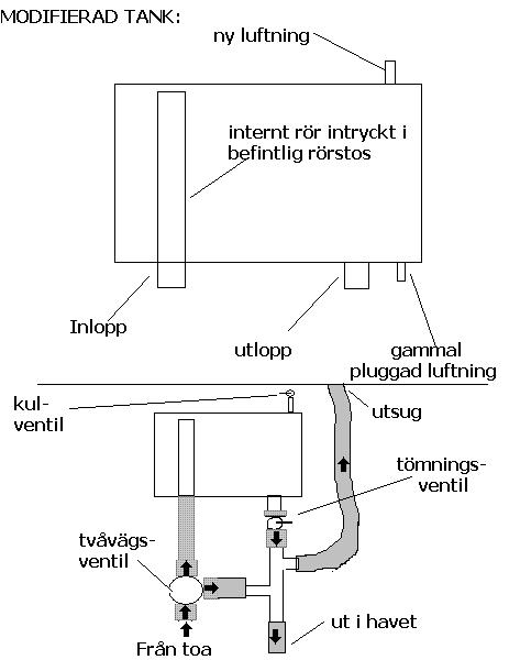

Nu har jag gjort ytterligare förslag för att kunna tömma direkt ut i havet, utan att passera tanken. Inkluderat är därför trevägsventil.
Påfyllning i toppen av tanken. Går även att fylla från undersidan om det krävs för att på så sätt lösa upp en propp.
Ganska avancerad rördragning, men oavsett hur ventilerna står kan aldrig mer än någon liter rinna tillbaka i toan.

Nu börjar det likna nåt framför allt om jag köper en färdig tank. Det lättare att skölja tanken med två anslutningar. Kanske är det bra sätta ventil A högre upp, men hur fästa denna? Eller att helt enkelt ta bort T-röret och byta denna mot en trevägsventil. Det blir mer stabilt och kompakt. Vill man skölja ur systemet går det att spola vatten i utsuget genom tanken och ut. Din 40 litare som jag förmodar är artikel nr. 4766-0 hos Hjertmans och då hamnar rören mot förpikens skott, jag vill helst ha kranarna till höger om stolen men vet inte om utsuget hamnar rätt på en Shipman, tror att vantinfästningen sitter i vägen. Jag satsar nog på slang från trevägaren till tankeninloppet och ett T-rör direkt på utloppet med slang till utsug respektive genomföringen. Har du bestämt hur högt tanken hamnar bakom stolen?
Japp, Vilse du har helt rätt... skissade ned hur jag planerat att dra rören i utrymmet. Trångt blir det, men hopp om att få plats. Skissen är inte skalenlig, men jag har mätt och tror det kommer få plats. Ska prova att hänga dit tanken och mäta igen därefter. Dock måste jag göra rör, då slangen inte går att böja så kraftigt iom att utloppen hamnar ca 10cm från skottet. Hoppas bara inte dessa böjar är så kraftiga att det sedan föreligger risk för stopp...

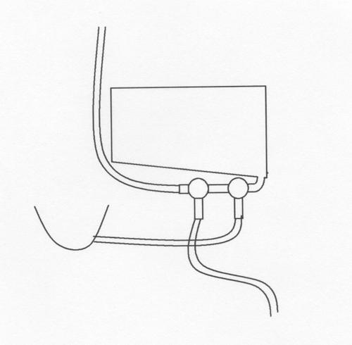

Kollade i katalog. Trevägsventil verkar bara finnas för direkt montering på toalett. Det som finns är en 2-vägs, eller sk. y-ventil. Dvs med tre anslutningar. Nåja, lite begreppsförvirring...
Jag undrar lite smått om tvåvägaren är helt tät? Tror jag satsar på en kulventil till tankutloppet och sedan ett t-rör.

Tanken har i dag alle ut-inn løp i topp, med utløpsrøret forlenget til bunn i tanken. Er dette en grei løsning, eller burde jeg nå få utløpet helt i bunn av tanken ?
Stopp från toaletten upp till tanken borde vara mindre vanligt. Avfallet är nymalet så att säga, dessutom lär väl pumpen ordna ett visst tryck - som garanterat överstiger det tryck som självfall genererar. Så den böjen lär som sagt inte orsaka ngt problem.
Nackdelen med den skarpa vinkeln på utloppet (t-skarven) är ju att där skall enbart självfallet räcka. Inte mycket tryck av en vattenpelare på slutet av tömningen. Räddningen är väl att man kan antingen suga genom däcksanslutningen, sätta en vattenslang och spola genom samma anslutning - eller via omställning av ventilerna (skrovventilen stängd och tömningsventilen öppen, samt 2-vägsventilen ställd i direkt ut-läge) pumpa från toaletten baklänges in i tanken.

2-vägs ventilen (bild) finns väl bara i plast, och inte i metall? Trist, plast känns inte lika hållbart. Men kanske är det sättet att tänka förlegat - modern plast kanske till och med är mer hållbart än metall ur många aspekter.

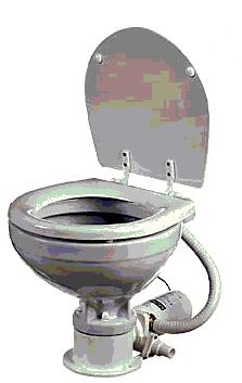

Ingen som har ett svar på hur bryggans eltoa (bild) funkar vad gäller spolning? Hoppas då att det är såsom coronet-ägaren svarade... Tror jag skall åka förbi erlandssons-brygga till helgen och fråga där...

Sökte på nätet och hittade denna beskrivning;
http://www.jabsco.com/prodInfo/overview/43000_0612_08_03.pdf
Skulle tro att bryggans toa är en billig kopia av jabscos toa (det var den manuella de hade iallafall8.gif\) - den lär nog iallafall inte vara mer avancerad.
Funktionen är altså då (enligt länken ovan) att blir det för mycket vatten i skålen får man helt sonika stänga intaget en stund. Man bör nog även notera att de på avluftningen placerat en elektrisk ventil för att den inte ska suga luft under spolfasen. Antar att den får lite svårare att suga med en normal avluftning, men är inte höjden den behöver lyfta vattnet så hög så funkar det ändå. Kanske därför som det upplevs som en fördröjning innan spolvattnet kommer. Med andra ord kan det kanske betraktas som en fördel...
Så, kvarstår frågan om en manuell toa maler avfallet tillräckligt, för det är som jag ser det den stora fördelen med eltoan... Nackdelen är ju ljudet, avsaknaden att styra vattenmängden i intaget, strömförbrukningen och kostnaden.

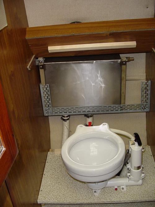

Gelis, din bilder var mycket bra.
Har du en avluftning på intaget, eller stänger du bordgenomföringen varje gång? Eller kanske din toa sitter över vattenlinjen. Då finns ju inte någon risk att det svämmar över... Skulle tro att min lägsta punkt hamnar under vattenlinjen, men att toppen på skålen hamnar ovanför - varför risken för att båten skulle sjunka isåfall är minimal. Däremot otrevligt om det plötsligt är fullt med vatten som skvimpar ur vid krängning. (Plus på en kryssbog är nog toan under vattenlinjen helt - men samtidigt så kan man ju undvika att spola då... :)
Ett skäl till att köra 38mm är att jag redan köpt en lång bit slang (nog mer än jag behöver faktiskt) med 38mm, vill inte ruinera mig en gång till - för den var rätt dyr. Borde läst på lite innan 7.gif\. Nåväl, snart tror jag att jag vet det mesta om detta i teorin... I vår kan jag förhoppningsvis bekräfta om idéerna funkar i praktiken...
På min Shipman -78 finns ingen avluftning och vattenlinjen ligger i underkant av stolen som du skriver. Har inte haft problem med att vattnet stiger vid kryss. Om du vill ha en eltoa ser du att flera tycker att 40L är minimum i normala fall. Förmodar att du sett förslagen på Shipmans hemsida. Under stolen eller förpiken hamnar den ur vägen. Skall titta närmare på dessa lösningar i vår, utrymmet under stolen är inte så stort och har sett en Shipman som hade denna lösning och stolen var bra mycket högre och jag undrar vad den kostar att tillverka.
Har ingen avluftning då toan är över vattenlinjen, stänger inte ventilen till intaget under gång har inte sett att det stiger vatten i skålen.
Hej lite tips frånm in lyckade toa installation, jag har en rostfri tank med rörintag från toan som slutar cirka 5 cm från tankens tak, detta för att inte skiten skall kunna rinna tillbaks till toa stolen (den vänstra på bilden), ut från tanken har jag en kort slangstump och en ventil som öppnas vid tömning till havs eller i land (högra på bilden), och högst upp till höger är avluftningen och på den har jag installerat en kulventil för att kunna stänga avluftningen och kunna pumpa upp tryck i tanken vid ett eventuellt stopp.
Som du ser har jag en hand driven toa och det är att föredra då den inte drar ngn ström och låter i stort sett inte alls.
P.S Toan och tanken är över vatten linjen
/Kenbja
Ser väldigt bra ut, hur många liter är den på och så undrar jag om det är en standardtank.

Kenbja - Din installation ser klockren ut. Du har altså ett internt rör som går upp till toppen? En sådan setup skulle vara perfekt för mig, men pga att jag nu bestämt att ha utsugningsmöjlighet på däck samt att min tank ser ut som den gör innebär det att det skulle bli extra jobb med att svetsa om tanken. Bäst av allt - möjligheten att stänga luftningen för att pumpa upp ett övertryck! Kanon om det blir stopp! (Har dock hört ryktas om nån som pumpade och det började gå trögt - han fortsatte och det sade         -BOFF-         så släppte en av slangarna med följd att... smiley-yell.gif\ skura kölsvinet från 40l skit... inte kul...5.gif\)
En liten idé hur man skulle kunna modifiera tanken, man vrider den 90-grader, trycker in ett rör av tunnare dimension i ena rörstosen och svetsar fast, pluggar luftningen och tar upp en ny luftning i tanken. Frågan är hur lätt/svårt det är att svetsa i tanken. Rör är väl lite enklare att svetsa.
