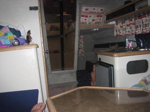

Jag har en wallasvärmare i min båt ingen aning om modell, fast nån kanske kan se det på bilden?
Min fråga är hur mycke fotogen den drar/timme eller hur man nu räknar...
Den finns en 5 liters dunk (tror jag) som den är kopplad till
Enheten man sköter värmaren med syns på bilden (den lilla svarta panelen på väggen)

Jag undrar vilken modell jag har....hur ser man det på lättaste sätt...hela värmaren är inbyggd så jag kan inte se sidan av den där jag förmodar att modellbeteckningen sitter.
//S
Ja gissar att det är en Wallas 1300 om man jämför bilden i mitt första inlägg med denna bild från Erlandssons hemsida...
För dom andra 1800 & 2400 har dubbla utblås på kanten...eller finns det flera modeller som inte erlandssons visar på sin hemsida?
Av bilden nr 1 att döma, borde modellbeteckningen vara synlig med hjälp av en spegel. Utblåset måste vara det som visas eftersom utloppsslangen går neråt, insuget går troligen upp till däck.
1300 = 1300 watt = 1,3 dl per timme. Misstänker det är en vekbrännare – dessa har sämre verkningsgrad än pottbrännare, och drar därför lite mer bränsle. Vid större värmare frångår man veksystemet och övergår till pottbrännare eller munstycken av samma system som villapannor. (Ex.vis Eberspächer, Ardic [sedan några år är även detta Eberspächer])
Varför inte titta efter? Ta en spegelbit och en ficklampa och sträck in så ska du se att det dyker upp beteckningar! Naturligtvis kan man få lirka lite med dem för att få se det man vill, men det ser ju iallafall rent ut.
